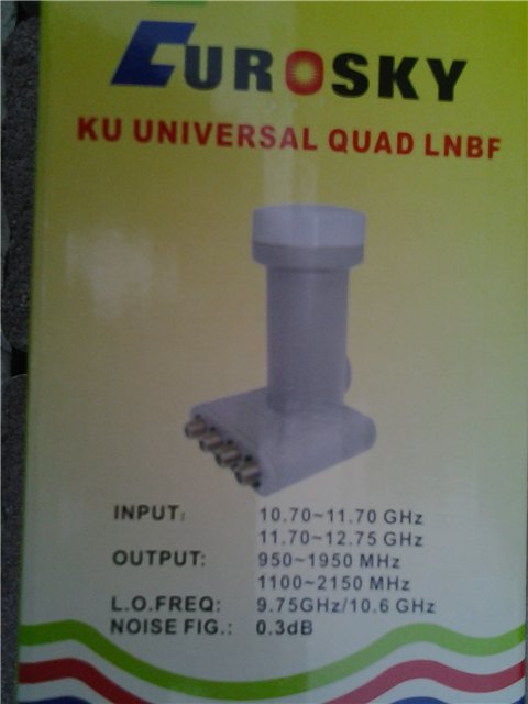

  12. mostovyj
    mostovyj Новичок
    Регистрация:
    18 янв 2010
    Сообщения:
    10
    Симпатии:
    0
    1. Порты точно не перепутал... Проверял
    2. Менял метами головы -тоже самое
    3. Все так делаю
    ---------- Сообщение добавлено в 00:20 ---------- Предыдущее сообщение размещено в 00:17 ----------
    Почему вы сразу так... Не хотите помочь так и скажите.
    ---------- Сообщение добавлено в 00:25 ---------- Предыдущее сообщение размещено в 00:20 ----------
    Именно так: Уровень90, качество 85.
    На всех трансподерах уровень и качество отличное, а картинки нет. Ставил тарелку (с 3 головками, одинарными виходами - всё показывает отлично
    ---------- Сообщение добавлено в 00:29 ---------- Предыдущее сообщение размещено в 00:25 ----------
    Кабель проверял + пробывал другой - то же самое, пробывал 2 разных тюннера Ортона - уровни и сигналы отличные а картинки нет. Пишет: "Сигнал отсуствует" - при оличних сигналах
    ---------- Сообщение добавлено в 00:31 ---------- Предыдущее сообщение размещено в 00:29 ----------
    Вот такие три головки пытаюсь поставить: [​IMG]
  13. VALLL
    VALLL Профи в Сат-ТВ
    Регистрация:
    25 фев 2007
    Сообщения:
    2.270
    Симпатии:
    2.289
    А быть такого не можетЬ !
    100% поймал другой спутник!
    Кстати, ты так и не изрёк - на какой частоте пытаешься поймать сигнал с АСТРЫ ?

  15. VALLL
    Регистрация:
    25 фев 2007
    Сообщения:
    2.270
    Симпатии:
    2.289
    Все негожие....
    Как вариант...
    Хотя, это большая редкость... Я эти головы сотнями ставил и ставлю, и оч редко попадались негожие...
    Попытайся частотой поиграться на пару, тройку едениц...
    Хотя нет, сигнал же есть....
    А ты точно ничего руками не трогал, а только заменил головки и всё?
    То есть, ни антенну не шевельнул, ни в ресивере ничего не перестраивал?
    И всётаки склоняюсь к "другому" спутнику....
    Понастраивай ещё на другой частоте.
    Например, на 12380 Н... или на 12284 V ....
    И попробуй эти головы поставить на "старую" антенну - будут показывать?

  17. VALLL
    Регистрация:
    25 фев 2007
    Сообщения:
    2.270
    Симпатии:
    2.289
    Блин!!! Сёдни на заводе ставили тарелки...
    А там сварщики лазят, варят, таскают трубы и всякую хрень возле тарелок....
    Тарелки поставили ещё позавчера, а сегодня прозванивали кабеля и подсоединяли ....
    Вот какая фигня вылезла.....
    Стоит 3 тарелки.
    На каждой по одной восьмерной головке.
    Одна на 4*W, вторая на 5*Е и третья, соответственно, на 13*Е....
    Так вот позавчера напарники все тарелки нацелели на вышеназванные спутники..
    Всё работало...
    Сегодня я с одним из них приехал, дали нам вышку, подняли нас "на гора" и стали мы соединяться с дисеками и с кабелями снижения...
    13* и 4*W идут нормально, тем более, что антенны 1,10.....
    А вот с АСТРОЙ ни хрена не получается! Я минут 30 махался - шум есть, а качества - "0" ! Уже и на головку подсоединялся - нет качества, хоть ты вы.....ись!!!
    Потом напарник взялся, тоже фигушки!
    Потом включили мозги...
    Эту же антенну нацелили на АМОС - работает! Значит, голова целая.
    Ловим дальше АСТРУ............................................ Фиг!!!
    Потом опять мозги достали.....
    Словили 13*... Ага!! РТР работает, а ОРТ нет!!!
    Вот где собака порылась... Не работает верхний поддиапазон.
    Поменяли местами головки с АМОСОМ и все дела. Всё заработало.....
    А почему такое имело место? Напарник высказал мнение, что рабочие коцнули по голове и гетеродин "слетел". Так ли это - не знаю, я в эти тонкости не вдавался....
    Но часик лишний мы убили...

  20. Gesha
    Gesha ЗЕВС Команда форума
    Регистрация:
    21 дек 2006
    Сообщения:
    10.967
    Симпатии:
    14.147
    А иной причины тут придумать просто нереально. Я так думаю что скорей всего так и было - кто-то стукнул по башке и отвалилась керамика.
    Ваще если бы принципиально, то мона и проверить - башку тока нада разобрать:)
