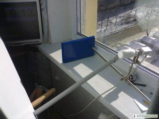

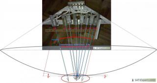

Максимальный вынос конвертера в мультифиде
Давно задумываюсь над вопросом:
Какой максимальный вынос конвертера от фокуса в мультифиде?
Или с каким угловым разносом от спутника, на который наведена антенна,
можно принять в мультифиде другой спутник?
Вот я и задумал эксперимент по выяснению того, насколько падает SNR при вынесении LNB в сторону от фокуса.
Сделал так:
1. Антенну настроил на позицию 31.5*Е (этот спутник у меня вершинный и лучи от него
не затеняются оконным переплётом). Кроме того, там сейчас вещает с большой мощностью
транспондер 11836МГц с горизонтальной поляризацией.
2. Не сбивая настройки антенны, снял с неё крепление LNB, а сам конвертер (Титаниум TSX)
разместил на штативе в фокусе антенны.
3. Замерил SNR - 14.02дБ, сделал контрольный замер с помощью EHKF-7101a - 13.8дБ
4. Титаниум TSX на штативе отодвинул от положения фокуса на 60мм (на величину диаметра облучателя)
5. Зеркало антенны тальрепом повернул следом до тех пор, пока показатели SNR не достигли своего
максимума. Штанга конвертеродержателя при этом сместилась в сторону конвертера на расстояние
примерно вдвое меньшее
6. Подстроил точку прицеливания конвертера и снял показания SNR
7. Сдвинул LNB от текущего положения ещё на 60мм по дуге радиуса 740мм
8. Пункты 5-6-7 повторял до тех пор, пока мне позволял подоконник, на котором размещался штатив
Дошёл до выноса 420мм (по дуге) включительно.
Вот результаты:
Да, чуть не забыл! В последней позиции я замерял SNR конвертером EHKF-7101a со стандартным облучателем
и с облучателем, к которому присоединён директор, который описан в предыдущем посте.
Как видите, в дальнем мультифиде директор дал прибавку 1.1дБ, а относительно Титаниума - 1.4дБ !good!
Угловой вынос мультифида в последней позиции составляет около 20*
Сигнал по Титаниуму упал всего на 5дБ, по Евроскаю - на 4.5дБ, а по нему же с директорм -
ВСЕГО НА 3.4дБ !!! !yea!
До порога приSма (меньше 5дБ) ещё как минимум 4дБ и запас за счёт трёх оконных стёкол. Так что вынос для этого транспондера можно увеличивать ещё больше.
Что я и попробую сделать в следущий раз :pardon:

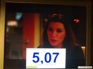

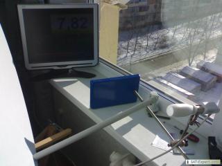

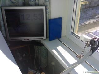

странник
Сверхдальний мультифид 32.5* от фокальной оси
Сказано - сделано :)
Сегодня настроил свою установку с Titanium TSX в фокусе на вершинный для меня спутник 31.5*Е (Транспондер 11836 Н 16200 3/4 ):
SNR=12.53 dB
Затем, не трогая зеркало, снял конвертеродержатель, а в области фокуса на штативе разместил EHKF-7101a с директором и, естественно, отюстировал LNB при неподвижном зеркале по максимуму сигнала:
Как видите, SNR всего 10.22 dB :pardon:
Если кому-то станет интересно, почему EHKF-7101a с директором проиграл Titanium TSX в фокусе 2.3 dB, я готов объяснить, но пока не делайте поспешных выводов - ещё не вечер :)
Затем зеркало было повёрнуто на запад ровно на 10*, а перемещением LNB был вновь залочен сигнал итальянского спортивного канала:
Как и следовало ожидать, сигнал стал слабее на 1.1 dB
Снова повернул зеркало, так чтобы угол между его фокальной осью и напривлением на спутник составил 20* (этот рубеж был достигнут в прошлий раз с Titanium).
И снова перемещением EHKF-7101a с директором добился наилучшего приSма канала:
Как видите, SNR всё ещё достаточно велик - 7.82 dB.
Увеличение мультифидного угла до 20* привело к ухудшению SNR на 2.4 dB
Titanium TSX в прошлый раз потерял на этом рубеже 5 dB, а "чистый" EHKF-7101a - 4.5 dB.
Таким образом, применение директора на EHKF-7101a дало нам 2.1 dB прироста SNR на мультифиде с угловым выносом 20* !good!

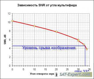

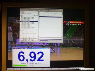

странник
Продолжим наш эксперимент - повернём зеркало на запад ещё на 10*.
И вновь поймаем сигнал. Отюстируем LNB, хотя сделать это стало заметно труднее.
Но, зная, где искать максимум сигнала (об этом поговорим позже), и имея индикатор SNR с точностью до 0.01 db !good!, справляемся и с этой задачей:
Как видим, сигнал быстро слабеет, а SNR составило 5.92 dB.

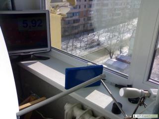

Нетрудно видеть, что после поворота на 30* штанга конвертеродержателя смотрит почти в оконный переплёт, который начинает затенять лучи от спутника, падающие на западный край зеркала. А на дальнем мультифиде именно он вносит основной вклад в принимаемый сигнал.
Поэтому всю установку я сдвинул параллельно самой себе на 100мм восточнее и повторил приём сигнала и юстировку LNB в позиции 30*-ого мультифида.
SNR получился похуже, возможно, из-за того, что в это время солнышко ярко светило как раз по азимуту спутника :pardon:
Но это не убавило энтузиазма, и зеркало было повёрнуто ещё на 2.5* на запад. Сигнал был вновь залочен и принимался без срывов. Был так же проверен приём на частотах 12168МГц и 12090МГц - так же успешно:
Чтобы довести кривую падения SNR за зону приSма, антенна была повёрнута на запад от азимута на спутник 31.5*Е на 33.8*.
После непростой настройки (сигнал с уровнем ниже уровня лока нестабилен и сильно скачет) был получен последний отсчёт SNR и посторен график:
Таким образом, смею утверждать, что мультифид с угловым выносом бокового спутника 32.5* вполне реален и работоспособен !yea!

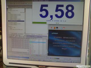

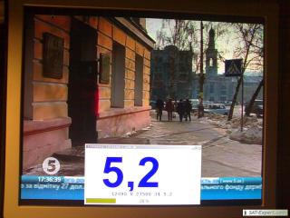

странник
Вот ещё несколько скринов каналов, которые приняты в 32.5*-ом мультифиде:
Вот видите, я же говорил, что ещё не вечер... :)

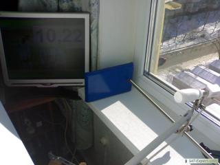

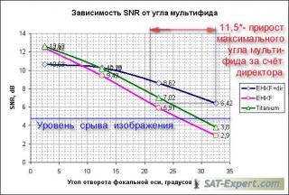

Что даёт директор в дальнем мультифиде ?
Чтобы выяснить, какой эффект даёт директор при конструировании мультифида,
провёл сегодня следущий эксперимент:
Для положения антенны, когда её фокальная ось отклонена на 2.5*, 12.5*, 22.5* и 32.5* от направления
на спутник в позиции 31.5*Е, измерял SNR для Titanium TSX, EHKF-7101a с директором
и точно таким же EHKF-7101a без директора:
Как видите, Titanium выигрывает у EHKF-7101a со штатным облучателем около 1dB по качеству сигнала.
EHKF-7101a с директором в области фокуса (ближний мультифид 2.5*) проигрывает Titaniumу и вовсе 2dB!
Объясняется это просто: директор сильно сужает ДН облучателя и эффективно облучается только
центральная часть зеркала. Его КИП падает, а усиление всей приёмной системы падает на 2 dB.
Titanium сохраняет лидирующую позицию до угла мультифида 12*, а дальше
вперёд вырывается EHKF-7101a с директором !yea!
На 15* мультифидного угла он выигрывает 0.6 dB,
на 20* мультифидного угла он выигрывает 1.2 dB,
на 25* мультифидного угла он выигрывает 1.8 dB,
а на 29* , когда изображение на Titaniumе уже срывается, он выигрывает 2.2 dB.
На 32.5* преимущество достигает 2.6 dB, где EHKF-7101a с директором
уверенно принимает сигнал с качеством 6.4-7 dB !good!
Из графиков так же видно, что установка директора на LNB EHKF-7101a расширяет
диапазон возможных мультифидов от 21* (в одну сторону от фокальной оси) до 32.5*, т.е. в полтора раза ! !yea!

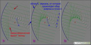

Если кого-нибудь заинтересует, за счёт чего достигается столь значительный эффект,
я поделюсь своим мнением по этому вопросу.
Фаворит
Уверен что Ваше мнение и теоретическое обоснование полученных хороших практических результатов в работе дальнего мультифида будет очень интересно многим нашим форумчанам и любителям сат тв вообще.!good!
Так как тема построения мультифидов вообще и дальних в частности очень актуальна.:)
странник

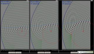

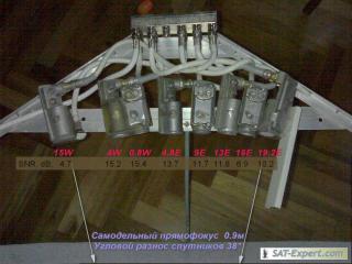

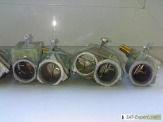

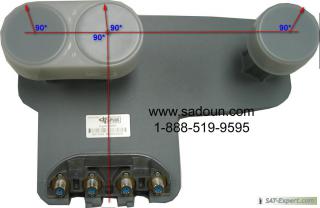

Вначале, как говаривал Штирлиц, информация к размышлению:
самодельный мультифид с угловым выносом крайнего спутника 24* (разница позиций на ГО 20*)
и высокопрофессиональный мультифидный блок:
Посмотрим внимательно - что в них общего и в чём ихняя разница ?
Для нас это кажется высоко профессиональный блок...
На самом деле это стандартный блок(вернее блоки),для индивидуального приема пакетов крупнейших американских платных операторов сат тв Dish tv и Direct Tv,которыми завалены все американские магазины.
Их много вариантов исполнения в том числе и конвертерами Ка диапазона...
Конвертеры все с деполяризаторами,так как принимают частоты ку диапазона с круговой поляризацией...:)
Вещь "заточена" также под конкретные зеркала этого же производителя или аналогичных американских...
Имеет ограниченное применение для других спутниковых позиций.
То есть-попадешь сигналом в эти фиксированные 3 позиции для мультифидных конвертеров на своей конкретной тарелке...
Считай что Тебе повезло...:)
Самодельная мультифидная конструкция на Вашем фото имеет свободу перемещения(как линейную так и угловую) для каждого конвертера...
Хотя понятно что сделано любительски и топорно(торчащие лишние металлические лепестки-гасящие немного полезный сигнал)
в отличии от красивого стильного,но фиксированного(имеющего ограниченную свободу маневра для разных зеркал) "Американца"...
Общего то, что в этом самопальном и промышленного изготовления
(именно массовое индустриальное производство я имел ввиду под термином "высокопрофессиональный")
мультифидах фазовые центры облучателей (не путать с красными крестиками !) лежат
на одной прямой линии, которая перпендикулярна фокусной оси антенны,
т.е. в её фокальной плоскости
А разницы две:
- оси LNB "профессионального" мультифида параллельны друг другу и фокусной оси,
а у "самоделкина" в дальнем мультифиде линия прицеливания направлена в сторону центра зеркала.
Можете так же глянуть на фото моего мультифида с угловым разносом крайних LNB в 38* в начале этой темы
- линия LNB "профессионального" мультифида перпендикулярна плоскости симметрии приёмной установки,
что весьма важно для минимизации кроссполяризационных помех, а на верхней установке
она развёрнута под углом 46* к горизонту, что для прямофокуса непринципиально,
т.к. в отличии от офсетного зеркала он имеет центральную ось симметрии, а не плоскость,
как офсетная вырезка.
А вот для офсетного зеркала такой разворот оси мультифида крайне не желателен.

Тогда я смоделировал поведение отражённой от параболического зеркала волны
при её падении не вдоль фокальной оси, а под разными углами.
При 15* имеем такую картину:
для трёх последовательных моментов времени -
t1, когда из плоского падающего фронта сформировался квазисферический фронт;
t2, когда лучи 3, 4, 5, 6 и 7 почти сфокусировались в районе точки А;
t3, когда лучи отражённой от зеркала волны покинули зону взаимной интерференции
и началось формирование фронта расходящейся сферической волны,
которая нас уже не интересует.
На рисунках методом переменной плотности показано распределение
напряжённости электромагнитного поля, причём 50% серому соответствует "0",
минимум отображается чёрным, а максимум амплитуды - белым цветом.
Зелёные лучи в исходной позиции перпендикулярны плоскому фронту падающей волны,
который наклонён относительно раскрыва зеркала (ось Х направлена вверх, Z - вправо).
На концах лучей красные отрезочки длинною в четверть длины волны.
Они помагают нам прослеживать фронт волны и оценить размеры зоны почти синфазного суммирования.
Так, например, в районе точки А почти синфазно суммируются сигналы, переносимые вдоль лучей 3, 4, 5, 6 и 7.
Причём в точке А концентрируется энергия волны, которая отразилась не от всего зеркала,
а лишь от его участка, ограниченного синими стрелочками !yea!
Мультифокус "размазался" вдоль дуги,
а КИП зеркала снизиля, но не катастрофически, как это может показаться на первый взгляд !yea!
Повникайте в этот рисунок, в следущий раз мы будем делать важные и практически подтверждённые:
выводы. В частности, почему все LNB лежат на одной прямой, а крайние из них не "смотрят" на середину зеркала !yea!

У меня все конвертеры( в т.ч. и крайние) на этом рисунке смотрят в центр,
ну или скажем в центральную зону зеркала(красный кружок)...
Они явно не отведены от центра.
Странно,если бы они смотрели на соседний балкон,а не в центр зеркала!:)
    111 KB · Просмотры: 5
странник
... все конвертеры( в т.ч. и крайние) на этом рисунке смотрят в центр...
Вот именно "центр" я и подразумевал под "серединой зеркала" !yea!

во-вторых, благодаря вам я сподвигся сделать точный рисунок линий прицеливания LNB:
на котором хорошо видно, что при угловом разносе азимутов на крайние спутники 38.4*
угол между центровыми лучами крайних LNB всего-навсего 27* !!!
Красные линии слева от LNB на 15*W и вдоль директора на 19.2*Е параллельны друг другу.
Удивительно, что при таком огромном несоответствии углов те, кто при построении
мультифидов руководствуются правилом "угол падения равен углу отражения", до сих пор
не обвинили меня в мистификации. :pardon:
Закон Снеллиуса я знаю и уважаю, а потому провёл в точках отражения крайних лучей
касательные и измерял их наклон к горизонтали. Получилось 5* и 2* +/- 0.5*.
С учётом этих углов к 27* добавляется 14* +/- 2*, т.е. мы приближаемся к "нужной" цифре 38.4* !yea!

Продолжим анализировать распределение напряжённости поля при отвороте фокальной оси
нашей антенны от направления на спутник.
Чем больше угол отворота, тем больше форонт отражённой от поверхности зеркала волны
отличается от сферического, и тем больше расфокусировка в области псевдофокуса.
Это нам известно и понятно давно, а вот с ньюансами попробуем разобраться повнимательнее:
На рисунке представлены распределения поля для "близкого" (угловой вынос от фокальной оси 8*),
"среднего" (достаточно уже распространённого среди любителей СТБ) мультифида и, наконец,
"дальнего", для приSма которого мы собираемся применять облучатель с директором.
По положению четвертьволновых красных стрелочек мы определяем, что лучевая схема
на всех трёх рисунках зафиксирована для момента времени, когда все лучи падающей со спутника
волны с плоским, наклонным относительно фокальной плоскости фронтом только-только отразились
от всей поверхности зеркала и сформировали псевдосферический сходящийся (вогнутый) фронт.
Если для "близкого" мультифида фронт более-менее напоминает симметричную сферическую волну,
то с увеличением угла кривизна его нижней (по рисунку) части всё более увеличивается,
а верхней части, наоборот, уменьшается.
Это приводит к тому, что нижняя часть волнового поля фокусируется быстрее, чем верхняя !yea!
Причём форма псевдофокусов, когда нижняя часть фронта уже достаточно сфокусировалась,
всё больше напоминает перевёрнутую вверх тормашками запятую с жирной точкой и
загнутым, убывающим по амплитуде хвостиком :
, - вот так (сравните с псевдофокусом на северо-запад от точки фокуса на первом рисунке) !yea!
То, что псевдофокусы имеют вид "запятой", я слышал и ранее, думаю, как и вы. А вот увидать
"внатуре" смог только на этих модельных распределениях волнового поля :pardon:
Обращаю ваше внимание на то, что, чем длиннее "хвостик", тем бледнее "точка" в теле запятой.
Напряжённость поля в максимуме псевдофокуса убывает по экспоненциальному закону
при увеличении угла отворота фокальной оси.
При этом число псевдофокусов возрастает, а располагаются они строго по дуге окружности,
центр которой не совпадает с точкой геометрического фокуса параболического зеркала !yea!
Думаю, на этом мы поставим точку на "запятой" :pardon:
но не на анализе, который продолжим позже...
ЗЫ Задумайтесь над голубыми линиями !yea!

странник
расположение оси конвертера по этим голубым линиям (а фазового центра конвертера в точках касания голубых линий и красных окружностей) даст наибольший ОСШ
Проникновенно верно!
Мне остаётся только добавить, что, чем короче "хвостик" у "запятой", тем более она похожа на "точку фокуса"
Когда же волна прошла эту точку, криволинейный фронт становится выпуклым, волна - расходящейся,
а плотность её энергии начинает стремительно падать (примерно по закону 1/R/R).
Причём в зоне убывания напряжённости поля "хвостик запятой" загибается в противоположную
сторону и становится тем длиннее, чем дальше волна убежала от "точки" мультифокуса !yea!
Если вы внимательно рассмотрите рисунки, то увидите, что эта точка находится строго в фокальной плоскости
как и учит нас теория !good!
