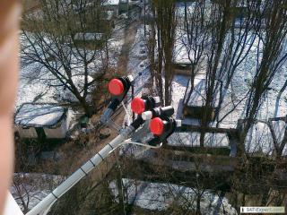

keygen_sat
Ещё заметил, что если конверторы не все однотипные, то также Дрим 500 плохо переключает их.
К примеру конвертор на НТВ желательно применить той же марки,что и на остальные спутники .
Предполагаю,что это связано с различными токами потребления коверторов разных марок. .. и далее- ???
Но проверено железно!-включи все коверторы в разнобой- к примеру МТИ, Инверто, Пауксис- нифига не переключит., и не только Дрим, но и остальные многие линуксы.
Второй пример IP BOX 91- проверено.!
есть возможность программным способом узнать какие конвертеры стоят на тарелке, а то мне фирма ставила 4Е+4,8Е+13Е, естесно мне они не удосужились сообщить названия, а вторую тарелку я ставил уже сам на 36Е может действительно если подобрать конвертер то нормально начнет переключать на 36Е
