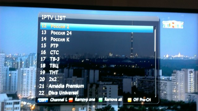

Небольшой FAQ по просмотру ОТТ* (Over the Top) на ресивере Dr HD D15
*Для справки Термин OTT означает доставку видеосигнала на приставку (компьютер, мобильный телефон) пользователя по сети Интернет без прямого контакта с оператором связи в отличие от услуг IPTV

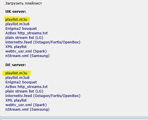

И так. Для начала нам нужно найти в сети рабочий плейлист с каналами в формате m3u
Бесплатные плейлисты живут не долго, но есть и серверы предоставляющие платный просмотр ОТТ всего за 2-4 цента в час. Ниже на примере воспользуемся рабочим файлом m3u скаченным с одного из платных серверов. Отмечу лишь, что в отличии от бесплатных платные работают более стабильно и беспроблемно. В том числе и загрузка каналов происходит несколько быстрее.
Плейлисты

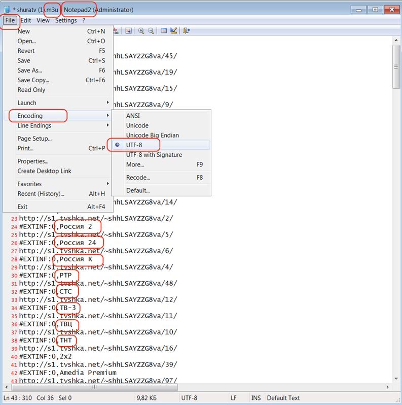

1. Ищем в сети бесплатный плейлист, открываем его Notepad2, редактируем названия, задав кодировку utf8 сохраняем файл с расширением m3u
Так названия каналов кириллицей отображаются верно!
Так же составляем файл из обычных ссылок, которых полно в интернете, главное при сохранении указать правильную кодировку.
2. Скачиваем готовый плейлист с платного сервера
Закидываем плейлист на флешку и подключаем флешку к ресиверу.

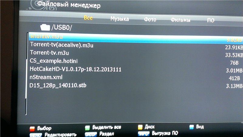

Заходим в Меню, Внешние Устройства, Файловый Менеджер. И находим там наш файл
Жмем ОК, на пару секунд появляется сообщение ресивера IPTV update и все! Список каналов со ссылками уже в ресивере. В дальнейшем флешка нам уже не нужна.

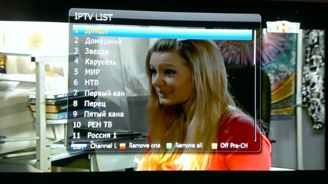

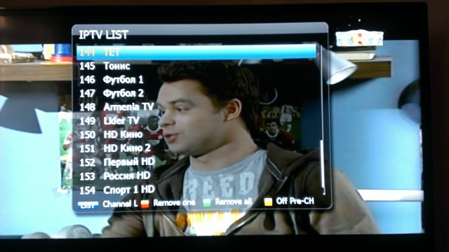

Возвращаемся к каналам со спутника. Жмем на пульте ОК и File List. Нам открывается список каналов ОТТ загруженных с флешки
Достаточно нажать ОК и начать просмотр. При нажатии на кнопку Info мы видем название канала
Переключать каналы можно и кнопками CH+/CH-
Ресивер отлично справляется и с HD каналами

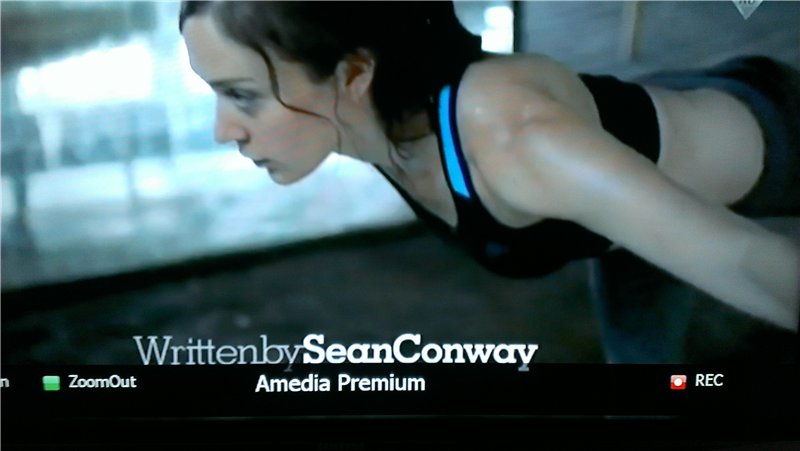

На последних прошивках появилась так же возможность записи каналов ОТТ. Для записи необходим USB накопитель. Подключаем его к ресиверу и при просмотре жмем на кнокпу REC. Все так же , как и при просмотре спутниковых каналов.
