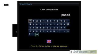

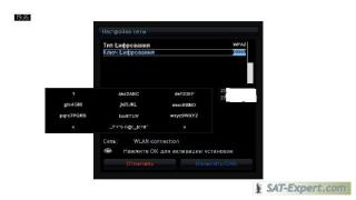

Nikolayevih
При настройке WiFi, чтобы перейти из вот такой клавы
в нормальную, нажмите AUX.
