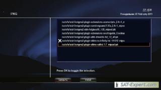

opilochnik
у меня скин от Николаевича вообще не встал
точнее установился ноо в настройках не пооявиллся - грустно
епг на виасат с 75 борта никак не идет
при настройке шуры родные конфиги на мг не прокатили
интересно коогда появиться норм. графический епг
чтобы список на неделю
Nikolayevih
Какой именно?

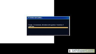

Сообщение системы, об удачной установке было?
Сколько пакетов обновлено? 1 или 0
opilochnik
ds2 3
смотри
инфинити хд файл в тмп потом ручная установка адона
адон установлен удачно но в скинах не проявился

Nikolayevih
Я всегда устанавливаю с флешки.
После установки, появляется сообщение:
