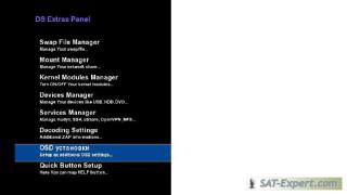

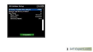

Нажми два раза зеленую кнопку. Попадешь вот сюда.
Зайди в OSD установки и включи, как выше.
