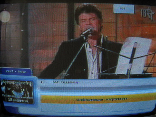

DIDONE
Вот картинка:
ВИД-57
Решил проверить как работает ресивер после почти трехмесячного пребывания в гараже (кто забыл, напомню: я расторгнул Договор в августе, хотя в начале сентября еще приходил счет на оплату. Теперь уже не присылают). И так, сразу после подключения рес ушел в перезагрузку. На несколько минут. Потом заработал. На всех закрытых каналах (как украинских так и на всех остальных) появилась надпись: "Ваша картка не активована". А вот каналы, идущие в открытом доступе ( и украинские, и российские, и зарубежноновостные) - РАБОТАЮТ. В принципе, если бы можно было удалить теперь ненужные каналы, то можно было бы попользоваться как MPEG-4 приемником. А так, конечно, много неудобств. Разве что попробовать "согнать" доступные каналы в "любимые" (фаворитные). И пользоваться этим меню. Но я этого не делаю. И не хочу. Отнес опять рес в гараж, так как считаю его непригодным для пользователя.
