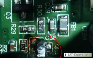

В результат неправильного вкючения DOM (первернутый на 180 градусов) задымил компонент вблизи разема питания - виден на фото. В результате все за изключение тюнера А DVB-S2 работает. Работает тоже тюнер В DVB-C. Setup видит тюнер А но позиционет ULAS не крутит антенну (при вкюченном приемнике антенну можно крутить нажимая на кнопку позиционера). При правильно направленной антенне сигнала нет.
Можеть кто то посоветует что за компонент на фото?
