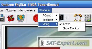

    Gesha, скажите, в DVB Dream можно ли помещать в папку plugins\pip00 вместе и csc, и Acamd для шары, и vplug? Или раскладывать их по отдельным папкам, скажем в pip01, 02. И еще. Почему-то не работает функция pip для шаровых каналов. С открытыми проблем нет.
  14. папараци
    папараци это имя знают все ... Команда форума
    Регистрация:
    31 янв 2007
    Сообщения:
    2.139
    Симпатии:
    1.003
    можно.
    Твоё счастье.Если заработает получишь бан от шаровоза.

    а отчего ж нельзя? нужно!!!
    [​IMG]
    у меня они вот там и есть все, тока шарой я не пользуюсь.
    В остальные папки что поставишь будет соответственно на PIP окно с номером папки действовать, то, что работает с основным окном должно быть в папке pip00.
    Sers нравится это.

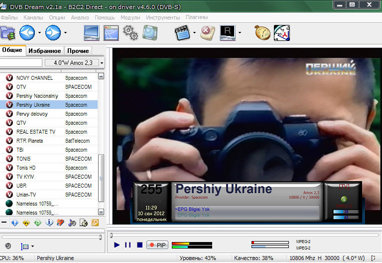

    Новая версия DVB Dream 2.1a от ddv122
    [​IMG]
    • Не требует регистрации;
    • Включен плагин Vplug (2.4.6);
    • Включен плагин ACamd (0.6.2.0);
    • Добавлены libeay32.dll и libssl32.dll (1.0.1.3);
    • Включен модуль SecOSD (1.0.1);
    • Включена моя утилита SATU (1.1.1);
    • Обновлены транспондеры от 08.09.2012;
    • Убран мусор с папки установки;
    • Добавлен английский и арабский язык во время установки;
    • Включен мой плагин для оптимизации DVB Dream.(0.0.1)
    Сборка чистая без настроек и списка каналов.
    Поддерживается автоматический подхват ваших настроек если положить их в папку рядом с
    файлом DVBD.exe (chlist.chl, Settings.cfg , SoftCam.Key, v_keys.db, v_sids.db,cardclient.conf).
    SatU û Программа для удобного запуска DVB Dream, и для быстрого обновления транспордеров и ключей);
    *Плагин оптимизирует работу оперативной памяти под DVB Dream каждую секунду;
    Изменения по сравнению с прошлой версией:
    Версия на базе DVB Dream 2.1a;
    Обновлены транспордеры и ключи до актуальных версий;
    Обновлен модуль SecOSD до версии (1.0.0), и добавлен русский языковой файл к нему;
    Обновлены библиотеки libeay32.dll и libssl32.dll до версии (1.0.1.3);
    Обновлена моя утилита SATU û исправлены ошибки, и включена английская и арабская версия;
    Полностью переделан плагин для более лучшей и качественной оптимизации;
    Добавлены новые BDA драйвера для всех устройств;
    Обновлен модуль DDOSD;
    Добавлен новый BDA-модуль от crazycat;
    Версия инсталлятора с выбором компонентов;
    и много других мелких изменений;
    Приятного просмотра:)
