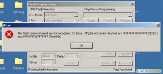

    В опене 800 светится слабо "88 88", а ":" ярко, вылечить хотел JTAG ом, как бы определяется, нажимаю "flash programming" появляется второе окно через некоторое время появляется сообщение.
    Пробовал закоротив 115 ножку, та же картина. Помогите что делать?

    Проц определяется, уже хорошо, тип ресивера, IRD model, нужно выбрать Mediacom-Exel. Невредно также проверить связи проц-флешь.

    Так и делаю но не считывается инфа с флеша
    там стоит флеш 29LV160, пробовал вместо Mediacom-Exel 3900 и 4700, но тот же результат, БП в норме, +2.2V формируется, проц греется.

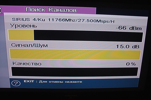

    Подскажите чайнику. openbox x800, утром проснулся вдруг горит 2 точки. включил тюнер и стоя на канале показывает вот что: [​IMG]
    Что это и как с этим бороться?

    Проверьте напряжение 3,3V на микре U1 (1117 3.3)
  9. girik
