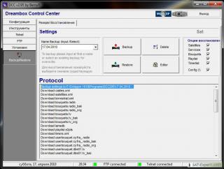

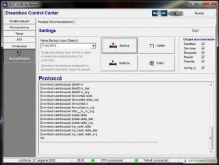

А как на PKT Nebula как сделать бекап? автоматом либо по требованию, что бы потом можно было восстановиться по быстрому!?
на дриме делал через telnet командой:
cat /dev/mtd/3 > /tmp/имя_файла.img
тут как я понимаю такой возможности нету?!

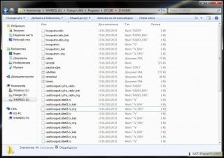

А где будет лежать созданый бекап после завершения процесса!?
