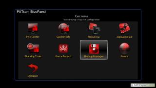

Заходиш в блю панель-система-бекап менеджер-и там выбираеш что именно ты хочеш.

На PKT Nebula все есть .И создание и восстановление бекапа через blue panel , все очень быстро делается.Только после создания своего бекапа файл надо переименовать в backup.tar и тогда система его увидет.

в папке hdd нужно создать папку backup и в нее уже переместить резервную копию (backup.tar.gz)

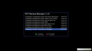

Cпартак , насколько я понял при помощи менеджера можно создать полностью бекап своего имиджа со всеми настройками и каналами .
При попытке сделать это , плагин пишет что мало места на hdd . Дело в том , что подключенного жесткого диска у меня нет . Возможно ли на вторую флешку сделать это ? .Если да то где сменить этот путь ? ,
Nels, примонтируй вторую флешку как HDDи все. Бэкап создается на жесткий диск автоматом.
