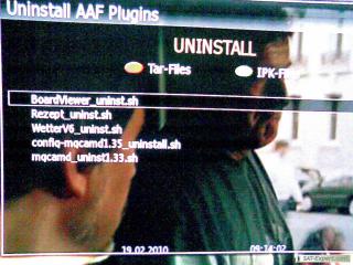

Еще вопрос параллельно.
Ранее была скачана версия 1,33. Скачиваю 1,35, но смотрю, при установке какие-то мелкие ошибки были. Захожу в панель выбора эмуляторов, название версии так и осталось 1,33. Поэтому интересно:
- так и должно быть?
- нужно ли сначало удалять старую версию, если да, то как?
shuricel
Не должно так быть. Я ставил обе версии эмулятора и запускал их по очереди.
Это видно какая-то ошибка установки. Надо пробовать ещё раз и для информации:
очерёдность их установки по версии не имеет значения т.к. пробовал по-разному.
Для правки newcamd и mg_cfg делаем ftp соединение через TotalCommander
по старой схеме, указываем:
-имя пользователя- root ;
-пароль- dreambox ;
F4- правка.
