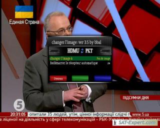

Как можно понять из картинок к плагину Change_Image v3.5 by bbal, а также с учетом опыта, в том числе почерпнутого на sat-expert, для задействования возможностей плагина необходимо:
1. Настроить имиджи инигмы (например, HDMU и PKT), каждый отдельно и поочередно, при этом установить сам плагин и смонтировать флешку в каждом имидже;
2. На ПК в корень флешки скопировать подготовленный образ HDMU, а также создать директорию image, внутри ее создать еще (в рассматриваемом случае) две директории HDMU и PKT, в которые скопировать соответствующие подготовленные имиджи.
Плешка, по идее готова. Если я не прав, в чем-то, поправьте или дополните.

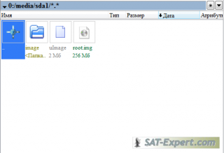

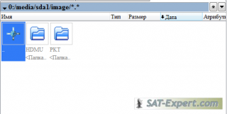

Filin88, плагин установлен во всех имиджах? И ты уверен что флешка примонтирована? Покажи скрин где видно что на PKT флешка есть и плагин. У тебя есть свободная папка в папке image ? Это важно так как плагин переносит имиджи туда сюда. Если папки все заняты работать не будет.

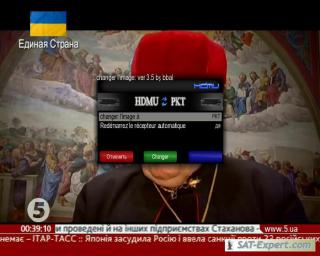

spartak73, вот на HDMU, всё нормально,
пошел перегруз, становится PKT. видит флэшку,
здесь в папке image папка PKT пустая.

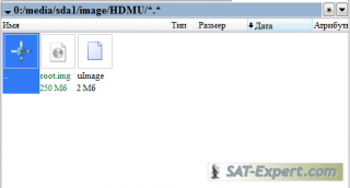

в HDMU - есть имидж -
а плагин выдаёт-

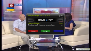

Filin88,levani1977, и все остальные с этой проблемой переключения с PKT на HDMU.
В плагине(на PKT) ставим changer image в положение HDMU. :) см:

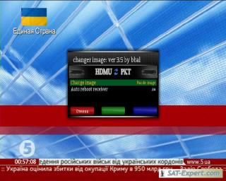

Ура! Победил этот ченжер имидж плагин - заработал. Очередное спасибо spartak73 и команде сайта. Отличие от предыдущих действий:
- новый имидж 12212 от HDMU вместо 12204, минимальные настройки (библиотеки, рендеры последней 6-й версии, плагин по монтированию usb-hdd, эмулятор Mgcamd_1.38c);
- пустая папка HDMU в директории image на флешке.
Флешка осталась с тем же до этого настроенным имиджем PKT v.4 только добавил новый настроенный HDMU. В HDMU плагин анг. с переводом spartak73, а в PKT c франц. из обоих имиджей перезагружается (туды-сюды).
