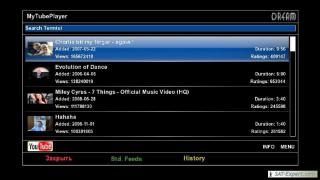

В общем бредятина получается: залить плагин возможно, но работать он не хочет...
При попытке открыть ролик: открывается и... зелёнка :nea:
a.e.t
ребята ну что кто-нибуть разобрался с зеленкой,а то у меня тожи зелень.
a.e.t
захажу в my tubeplyer выбераю какое-нибуть видео,видео толко загрузится и сразу вылазиет во эта зелень

Выше же написано жирным шрифтом :). usr/lib/enigma2/pyton/plugins/extensions/webmedia
aheles
все нашол кроме webmedia, или папки нет а просто закинуть её ?
Webmedia это плагин:) конечно у тебя нет его ведь его надо устанавливать :pardon:
Там же написано как устанавливать. Вручную. Ты читай посты внимательно прежде чем спрашивать.
aheles
распоковал архив аолучилась одна папка Webmedia внутри папки enigma2-plugin-extensions-webmedia_3.1-r0_mipsel и python-unixadmin_2.6.4-ml8.2_mipsel
нашол же такие паки на компе enigma2- и python-unixadmin_2.6. я так понимаю каждую папку в свою нужно устоновит
Добавлено через 14 минут
все дашарил запустил спасибо!!!
