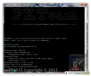

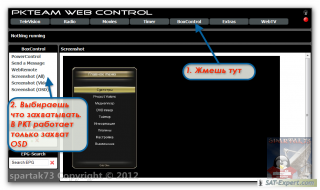

Посоветуйте, плз. плагин чтоб скрины делал.....
Есть 2 варианта:
1. Через webinterface :
2. Через путти или любой гипертерминал. В Telnet даешь команду : grab
После этого твой screenshot.bmp будет в папке /tmp. :)

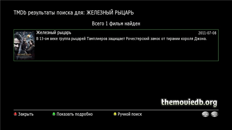

Вот нашел прикольный плугин....
В отличие от IMDb (который поддерживает только English) этот ищет инфу по базе Themoviedb.org которая понимает русский....
