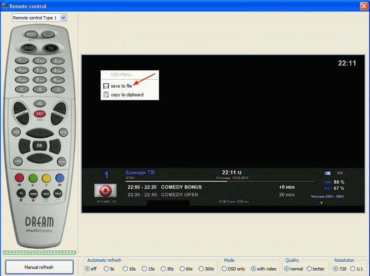

Ребята,подскажите пожалуйста какой плаг надо установить чтоб делать скины не только меню но чтоб и картинка что идёт на канале тоже была на снимке?Заранее спасибо!
на Небуле скрин трансляции не работает, а так
Плагин PiconLoad v4.8
Обновление плагина для загрузки пиконов + снятия скриншота OSD и видео.
программа DreamStream E2 тоже делает скриншоты на компьютере
