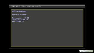

chebnc, ничего криминального не нашел. Активируй swap.
chebnc
в ручном режиме? вообще пишет, что активен (задействован) на Хамелионе и на Вашем моде VO все работает исключительно гуд! Вот чего пишет...

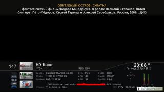

у меня Опен С5, думаю что Вы правы - надо или отключать функции, либо отказаться от скина. А что посоветуете выкл в функционале?
Можно выбрать скрин полегче в HD Glass16. Отключить битрате и подсветку ecm. Выключить pig. Экспериментировать надо выбрать оптимальный вариант.
