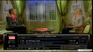

Я тут небольшие наброски сделал для мода скина Gotham-mod-by-spartak73 :)
Вот небольшое превью:
Вариант не окончательный возможны изменения :) Но будет сделан в такой концепции. :)
P.S. скин для имиджа HDMU :)

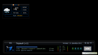

balex64
На соседнем форуме увидел. Мини-бар погоды для скина HD Glass 16 v 6.93.
Спасибо pavlikai.
Кому интересно-читаем здесь. Ато долго объяснять. :)
balex64, Это можно на любой скин поставить. Как всегда все идеи взяли с гисклуба :)

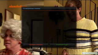

fanbox
Заметил ещё одну "приятность " - в скине HD Glass 16 v 6.93 на 1412 HDMU вновь стали отображаться с Главном меню плагины.
Не могу согласиться, результат на скриншоте(х... поймеш этот имидж, тот же рес,тот же имидж, тот же скин и совсем другой результат):]

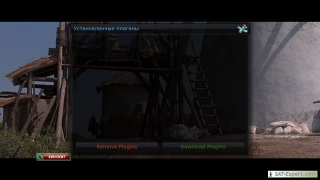

fanbox
Переустановил только что имидж с нуля(скаченный по новому) + скин HD Glass 16 v 6.93 скаченный у нас на форуме и результат тотже(плагинов нет),
balex64 может ты что то еще ставил(какой то файл добавился и начали показываться плагины)?
