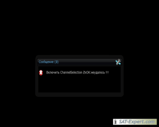

spartak73, у меня в настройках hd_glass16 не включается 2ок. Это лечиться, или не для нашей линейки? :unsure:

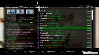

spartak73, подскажи как добавить пиконы(возле каждого канала, как в плагине Учкуна) в Ченел селекшн (см.скриншот).
fanbox
2boom, про иконки (сат)нашел, а про пиконы пока нет, вечером поищу а то сейчас надо идти уже.
