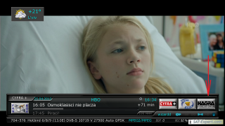

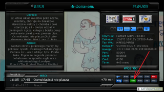

Поделитесь кто то рендером "PicCript", а то сегодня заметил что мой не совсем правильно выводит пиконы(см.скриншот), в инфобаре вывод кодировки прописан через рендер "PicCript" и показывает код.Награ а во втором инфобаре через конвертер "CaidInfo2" показывает код.СЕКА на одном и том же канале .
oldkiller
Не фурычит он правильно
<widget source="session.CurrentService" render="PiconUni" path="Папка" position="992,532" size="100,60" alphatest="blend" zPosition="3" >
<convert type="CaidInfo2">CryptInfo2</convert>
</widget>
Попробуй замутить так

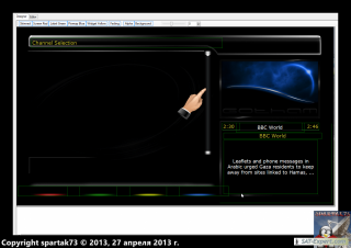

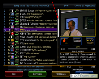

Кто в курсе, можно поменять цвет вот здесь?
Можно сделать туда картинку прокрутки :) Будет шикарней и красивей...
  <ePixmap position="757,98" zPosition="4" size="29,416" pixmap="gotham_mod_by_spartak73/icons/[B]maxbar.png[/B]" alphatest="blend" transparent="1" />
  <ePixmap position="757,501" zPosition="5" size="29,40" pixmap="gotham_mod_by_spartak73/icons/[B]endbar.png[/B]" alphatest="blend" transparent="1" />
