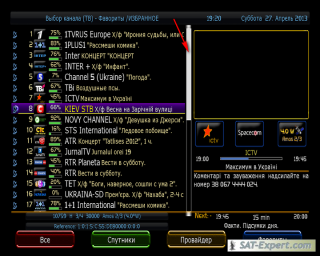

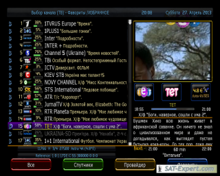

tarasych, а где именно? Там несколько шрифтов используются.
tarasych
tarasych, у тебя украинский язык в меню? Названия каналов пишутся так как они на спутнике прописаны. Тут локализация не работает. :) Вот тут замени шрифт этот на свой /usr/local/share/enigma2/Universum_by_spartak73/fonts/cengo.ttf
Filin88
spartak73, поставил, но белый цвет прокрутки сменить бы..
Filin88, ты подними слой с картинкой прокрутки наверх :) zPosition="6" допустим... Чтоб выше был чем виджет list . Длина самой картинки maxbar.png должна быть равна ширине виджета list.

Filin88
В начале так и подумал, но теперь в списке с количеством каналов на одну страницу окончание строчек будет под максбаром..
хотя это не существенно..
