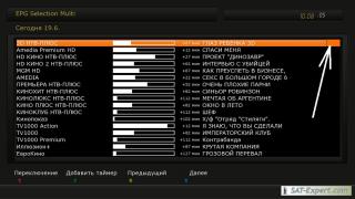

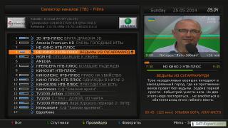

2boom, spartak, подскажите где исправлять проблему: почему то налазит пиксмар (см.скриншот), виджет прописан так:
<widget name="list" position="59,143" size="1166,425" zPosition="1" scrollbarMode="showNever" selectionPixmap="SX/icons/ls1120x28.png" transparent="1" />
Похоже ,что тот короткий пиксмар с Ченел селекшна лезет сюда,не пойму почему?

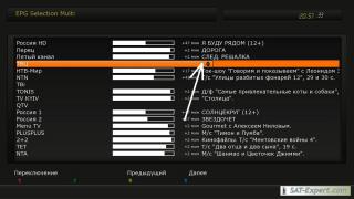

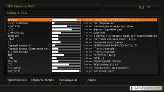

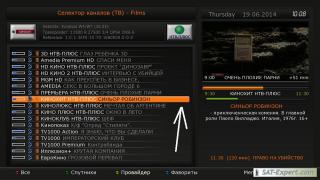

2boom , с картинкой разобрался, но не пойму почему под пиксмаром селекта оранжевый фон(см.скриншот) при выборе ЕПГ, хотя в Ченел селекшн все нормально(см.скриншот), подскажи где покопать.
fanbox
Убрал вообще с виджета пиксмар селектора, и теперь нормально:

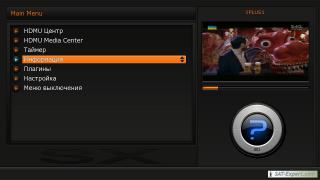

ну есть разные методы оптимизации изображений, выложи на твой взгляд тяжелые картинки, я посмотрю, что им можно рассказать...
fanbox

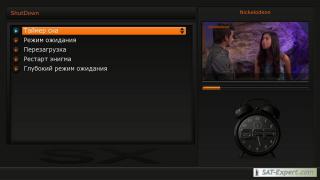

Ну вот к примеру иконка таймера (индексировать цвета не могу,потому что получается некрасиво- вместо тени будет черное пятно, сохраняю в RGB и потом прогой перевожу в 8-бит цветность, но тем не менее весит 26 кило при размере 256х256).
На экране выглядит так:

belous
Проверь. 16,4 КБ
