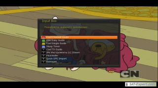

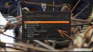

2boom спасибо, но таже история с тенью,что и в предыдущем сообщении.
---------- Сообщение добавлено в 06:31 ---------- Предыдущее сообщение размещено в 06:10 ----------
На скриншоте одна иконка моя, а вторая твоя.
2boom
fanbox, по другому у тебя не получить кроме как уменьшить количество цветов и соответственно уходит тень, я бы подбирал бы контрастные иконки из 3-4 цветов, полутона ни в телевизоре, ни в enigma2 нормально все равно не выводятся....
fanbox
2boom , на экране картинки выглядят нормально,с тенью. Пока буду двигаться дальше,у меня на S6 не тормозит, посмотрю как будет дальше.

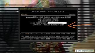

2boom , у меня в скине подложка backbox.png(подложка для окон) полупрозрачная, а в плагине quickecminfo она у меня почему то черная,хотя на твоем скриншоте у тебя в блоге она тоже прозрачная,подскажи куда копать(скин мой сделан только на четверть,какую картинку надо править чтоб было тоже прозрачная).
fanbox, он спросил есть ли каркас плагина у тебя в скине... Или все идет из плагина?
fanbox
Каркаса еще не писал(скин в производстве еще), все идет из плагина. Чтоб было прозрачно(как я рисовал) то надо делать поддержку плагина каркасом,правильно я понял?
