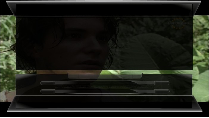

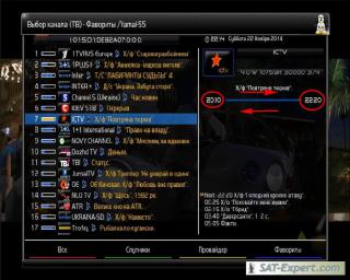

как сделать чтоб отображались часы и дата?
    63,8 KB · Просмотры: 0
    60,3 KB · Просмотры: 0
