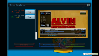

Скин становится все лучше и лучше. Как конструктор можно собрать свой индивидуальный стиль. !good!
