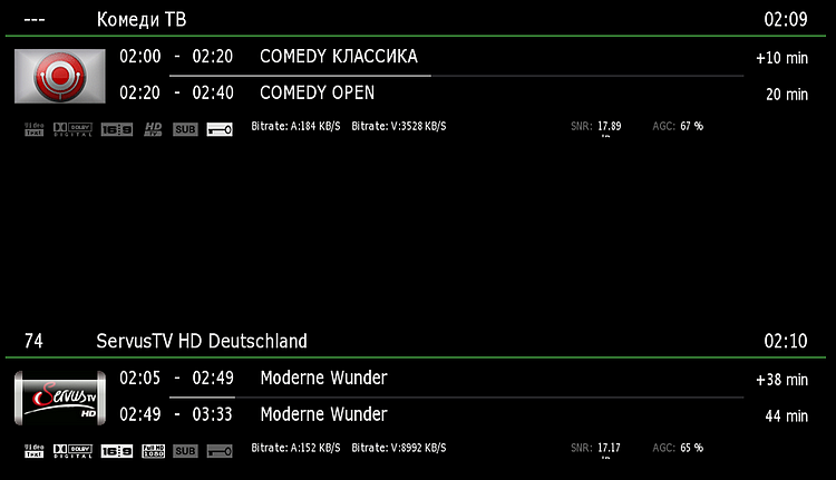

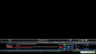

Есть например на Chameleon_HD.
Иногда "прорывается" и на HD_Glass16.
Однако судя по всему битрейт корректно не отображает.
На Хамелеоне что-то показывало, но явно не те цифры...на Glass16 сама надпись битрейт выводится но цифер никаких нет...
Может бинарик помеменять...только вот какой корректно работает???
HD Glass16 ver. 4.23
Онлайн обновление до версии 4.23 доступно. :)
- Изменено автоопределение на выбранном языке (с IDX кода языка)
- Перевод месяца - новый формат файла lcstring.list
Теперь это единственный скин который на этом имидже реально показывает значение аудио и видео потока.
не составляет труда сделать и на других скинах

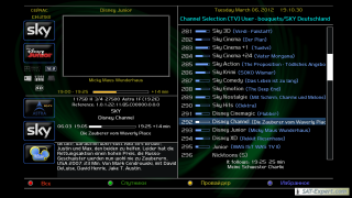

- изменено автоопределение установленного языка (с idx к language code)
- перевод названия месяца - новый формат файла lcstring.list
- исправлен экран выбора пути для записи
- добавлен новый экран пользователя: Event now/next and side infobar
- помощь обновлена в меню загрузок
- добавлена новая опция в настройках скина: показ только позиции спутника в информации транспондера
- предпросмотр обновлен в меню загрузок
- добавлен новые скрины 23, 24
- добавлен новый стиль 4
- добавлен новый тип выбора каналов: "Glass16(+next, date)"
- добавлен новый тип выбора каналов: "G16(+next, date, colored list)"
Обновление также доступно онлайн из меню скина (кнопка 6)
  • enigma2-ipbox9xxx-skin-hd-glass16_4.23_sh4.zip
    3,7 MB · Просмотры: 179

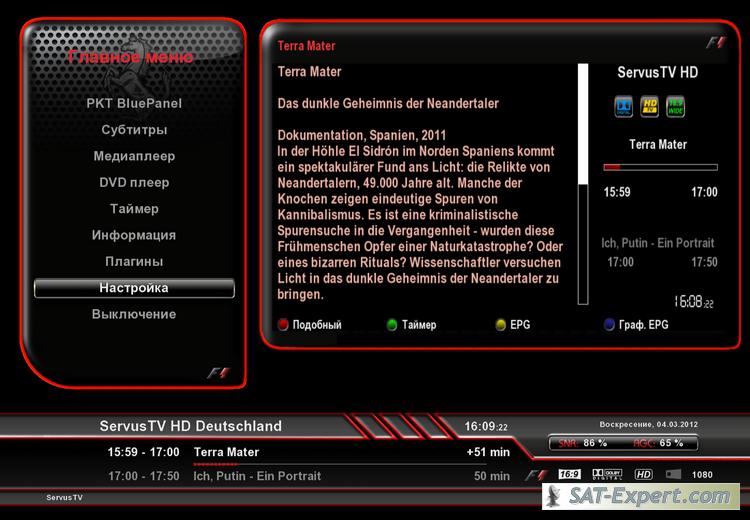

выкладываю по просьбе скин F1 , который напоминает
стандартное оформление Octagon HD
папку PKT_F1-HD закачать в
/usr/local/share/enigma2/
файл TypeLabel.py закачать в
/usr/lib/enigma2/python/Components/Renderer/
от себя в скине добавил анимационный вывод названия канала побуквенно
(мне нравиться :) )
  • PKT_F1-HD+.rar
    574,8 KB · Просмотры: 46

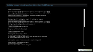

Доступно обновление онлайн скина HD Glass16 v4.27
HD Glass16 ver. 4.27
- исправлено автообновление обнаружения ecm caid
- исправлено чтение ecm pids
- исправлен экран сообщений
- добавлена поддержка Nemesis2.5 105r4 (для дримов нас не касается :))

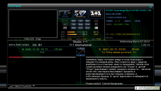

Для нормальной работы скина hd_skin_vo нужен плагин second infobar.
Устраняем этот недостаток. Ставим из прицепа плагин 2IB. Раскидываем по папкам. :) Перезагружаемся. Теперь нажав на кнопку "ОК" получаем вот такой вот второй инфобар:
P.S. показ названия эмулятора я пофиксил. Видно на скрине. :)
  • 2IB.rar
    9,2 KB · Просмотры: 74
mikolast
а у меня название эмулятора нет..
2IB установил
Потому что надо править skin.xml . :) В подвеске только второй инфобар.
Курсор вверх вниз как и всегда. Ты разве не знал? Это стандарт в энигме2.
