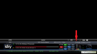

У кого нибудь показывает название эмулятора в инфобаре скина hd-skin-vo?
кроме этого не показывает fps / пиконы / название дня по-английски,
в медиа-проигрывателе не определяет размер картинки и соответственно пиктограммы неверные
есть грамматические ошибки перевода
Где пиконы должны быть? Надо смотреть что отвечает за вывод пиконов какой конвертор или рендер. И искать альтернативу. Я этот скин уже столько раз перекраивал ужас. Ютубе поправил зелени нет !good!, свою графику в скин вмонтировал.
Ткни носом где пиконы кодировок стоять должны я ума не приложу :)
Название дня починил:
В медиа плеере не определяется корректно чужие файлы. Файлы записи определяет правильно. Да и к тому же кто будет его использовать? Я использую Enhanced Movie Center. С fps буду дальше смотреть что там можно сделать. После шлифовки получается очень хороший скин. :)

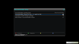

А возможно в скине поменять фон инфобара ,с тёмного на светлый?К примеру нравится hd_skin_vo ,но хочу сделать светлый фон ,а шрифт черный.Это очень сложно?
В меню настроек 2 инфобара опция время показа инфобара. Можешь хоть постоянно включить))).

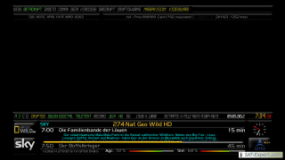

А как переключать каналы(смена букетов), 1раз нажимаю ОК появляется инфобар, 2 раза ОК- второй инфобар, кнопку инфо-пишет выберите пакет пользователя, выбираю пакет- но каналы непереключает а только показывает MultiEPG, а как переключатся между букетами для смены каналов немогу найти.?
jura2670
Спосибо spartak73 скин работает отлично!Когда переделаешь Хамелион?На нем у меня нет 2-го инфобара
balex64
Кнопка fav или курсором вверх-вниз(выставив в KeyMapper) Действие кнопки вверх/вниз- Изменение канала в списке.
