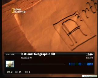

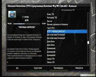

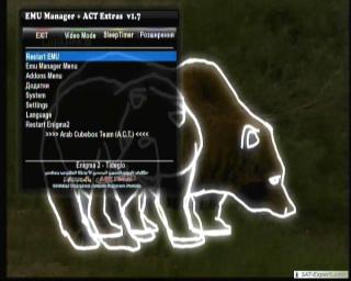

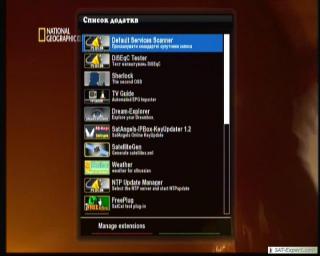

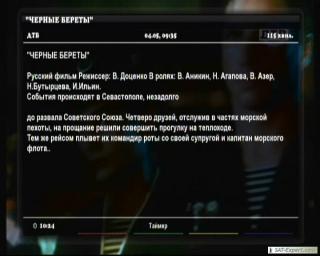

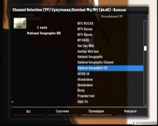

С появлением дюалбута для 9500-ых началось массовое тестирование Энигмы2
Kisa
Собственно сам дуалбут.Со вставленной флешкой,на которую установлена Энигма будет грузится Энигма,без флешки родное ПО 1.2.24.
