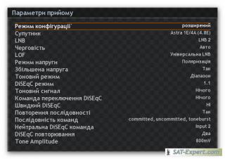

помогите настроить Энигму, уже неделю кручу, без результатно.
Суть вопроса: установил на Оптикум 9500 - Runigma2_v.1.1 . Тюнер индифицируется - STB0899 multistandart( DVB-S2). DiSEqC8/1 in - Orton. Не могу настроить прием.
5 головок.
1 -Сириус , 2 - Амос, 3 - Хотберд, 4 - Евроберд9, 7 - еутелсат36.
Настривал дисек так для 1 головы - LNB -1, DiSeqC режим 1.1, команда переключения DiSeqC AA, последовательность команд - uncommitted, committed, toneburst, Команда переключения DiSEqС:.... Input 1
Вот так вы будете настраивать бесконечно долго.Команда переключения DiSeqC AA,как впрочем и DiSeqC AB и другие - для настройки коммутатора с протоколом 1.0.Вы же настраиваете 1.1 и там эту функцию нужно игнорировать.Вот пример настройки на один из спутников с коммутатором 1.1
Огромное спасибо, помогло!good!. Заработало:yahoo:
