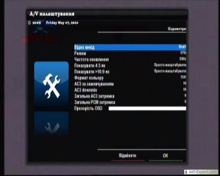

Я конечно в слепую этот режим не выбирал,да и не нужен он мне (разве что скрин снять).Выглядит в настройках это так
По комбинациям кнопок вводите следущие:
Меню → 9 → один клик джойстиком вниз → ОК → ОК → джойстик влево → зелёную кнопку → тут у вас должна появится картинка с вопросом подтверждения режима,стрелочку вниз и ОК для подтверждения.

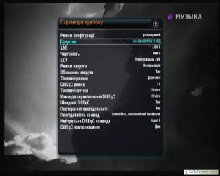

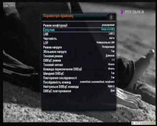

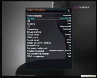

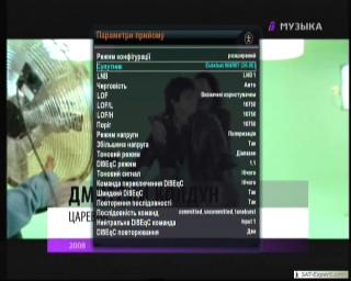

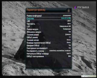

подскажите как в Е2 дисек настроить? или дайте ссылку почитать.
в родном софте настройки diseqc A 1.1 и номера головок от 1 до 5
Kisa
У меня это выглядит вот так.Дисек РАТЕК 8Х1,мультипротокольный,в данном случае выбран протокол 1.1.
