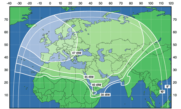

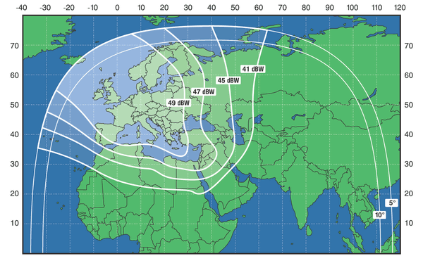

подскажите пожалуйста реальноли поймать 40й градус тарель088 регион одесса мудохаюсь уже часа четыре интерисуют мп4 прикупил на днях Hd тюнер если можно то на каких частотах ловить его буду очень благодарен за ответ
начните ловить с канала Space TV
11159 V 3333 3/4
мпег4-там капризные трансподеры вполне возможно понадобится двигать антену выше или ниже по вертикали:)
какая-то из этих карт по покрытию!bad!
Думаю это будет проблематично. у меня 0,95 и сигнал 0. Нужен тазик не меньше 1,2 метра для уверенного приема МПЕГ4 с запасом на погоду.
