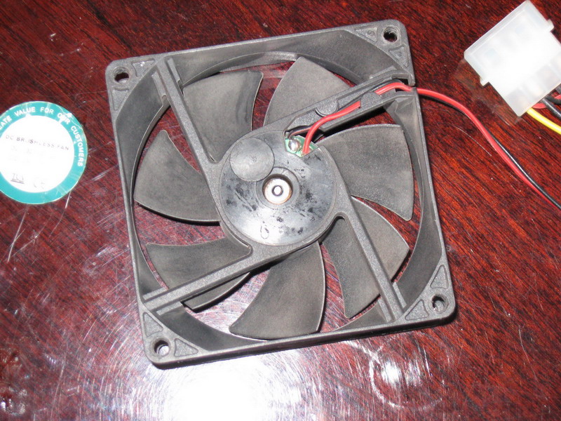

Если кулер начал сильно гудеть , то нужно его смазать

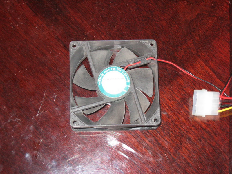

1.Кулеры без подшипников.
[HIDE-POSTS=3]

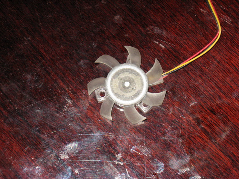

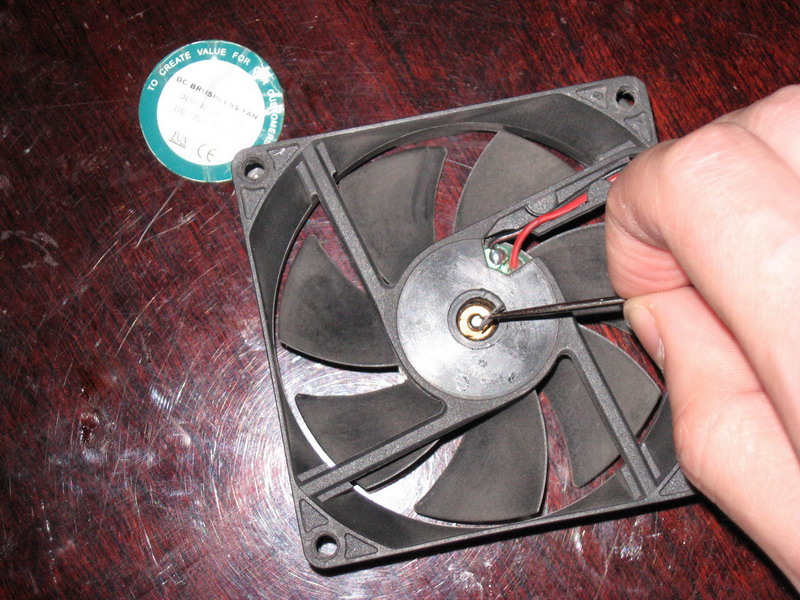

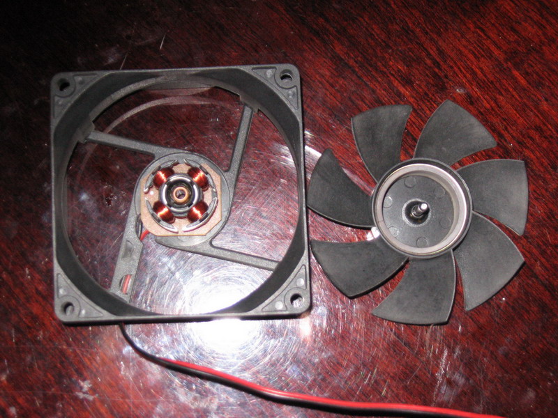

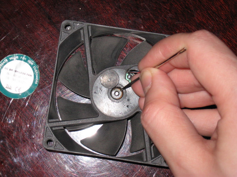

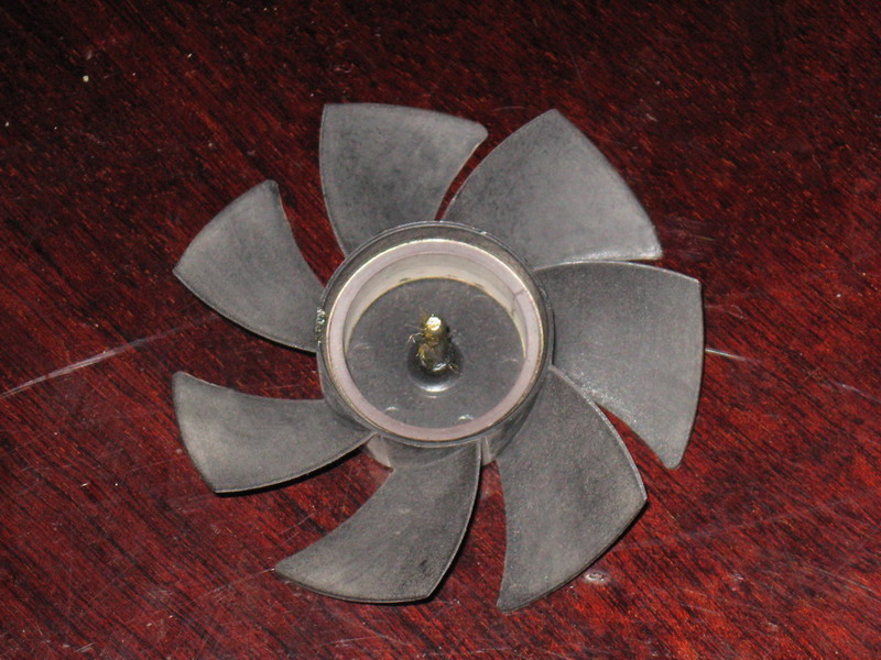

Для того что бы разобрать кулер нужно :
Снять наклейку

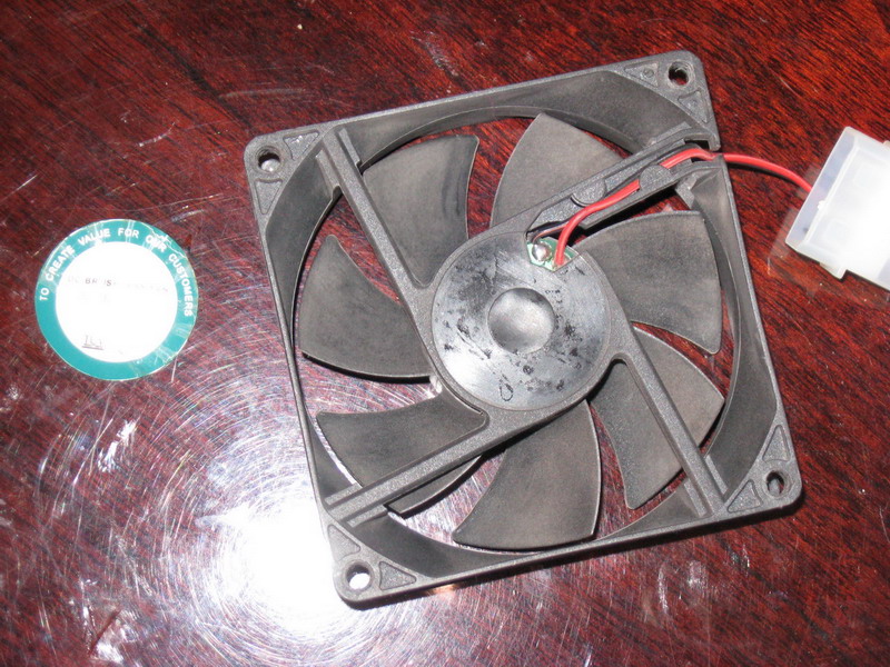

Вынять резинку,которая защищает от попадания пыли в смазку
Аккуратно снять фторопластовую контрогайку с оси кулера
Разобрать кулер
Смазать ось кулера летолом или салидолом
[/HIDE]
Собрать кулер в обратной последовательности

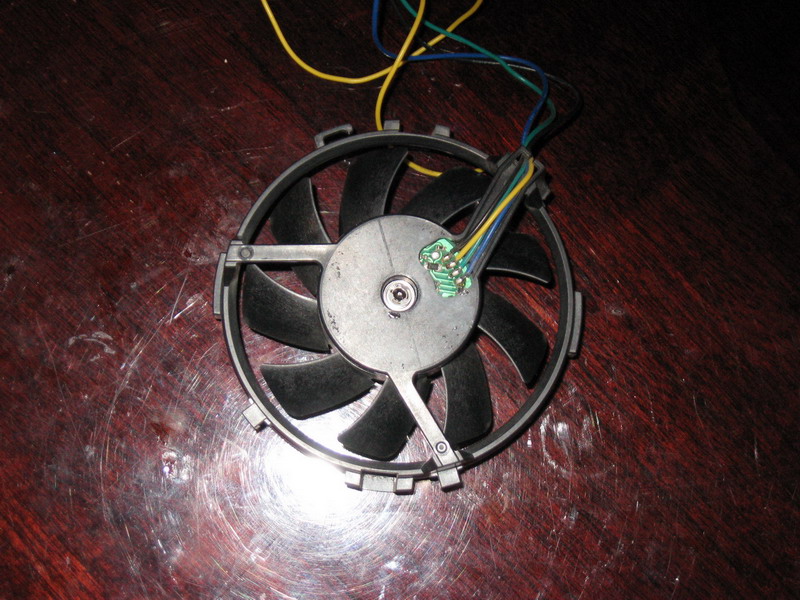

2.Кулеры с подшипниками

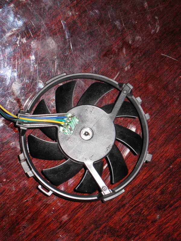

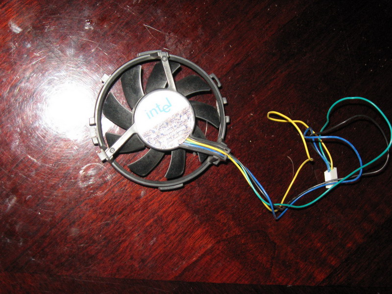

Кулер 775 сокета Интел
[HIDE-POSTS=3]

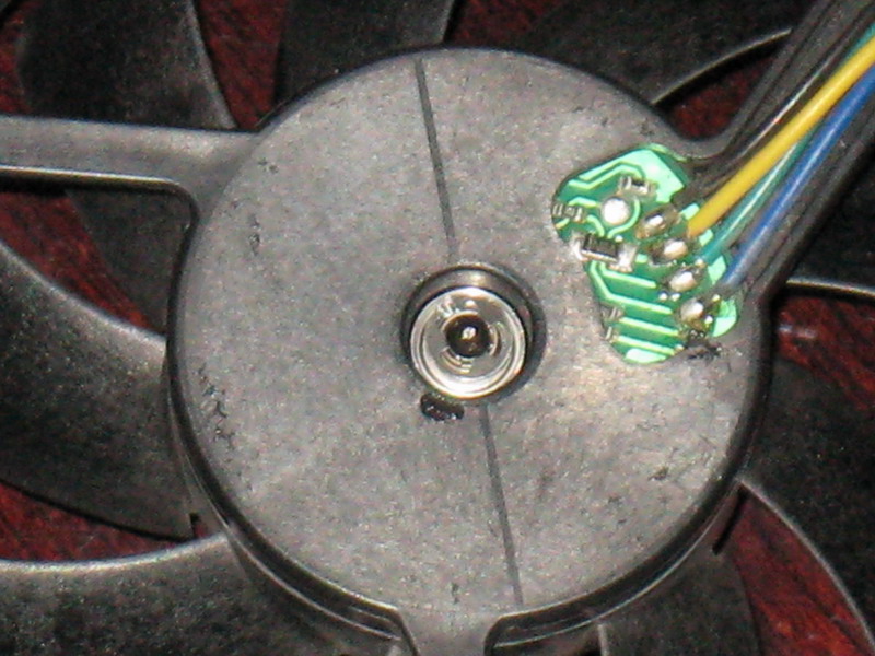

Снять наклейку
Снять с оси кулера металлическую контрогайку,обратите внимание что под контрогайкой стоит пружинка
[/HIDE]

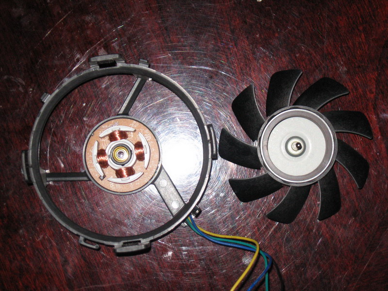

Snow_Irbis
[HIDE-POSTS=3]

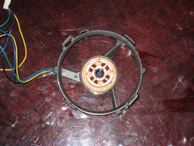

Разобрать кулер

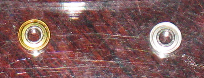

Вынять подшипники , их две штуки
Смазать подшипники часовым или швейным маслом ,и вставить их на место
Смазать ось кулера салидолом или летолом ( изначально ось кулера идет смазанный вязким веществом для большего сцепления с подшипниками , но лутше смазать его салидолом или летолом , так как в случает если заклинит подшипник кулер все равно будет вращатся но на пониженной скорости , что я думаю более приемлимо чем с системника пойдет дымок )
Собираем все в обратной последовательности , что бы не попадала пыль на подшипники заклеиваем места ее наиболее вероятного проникновения скотчем

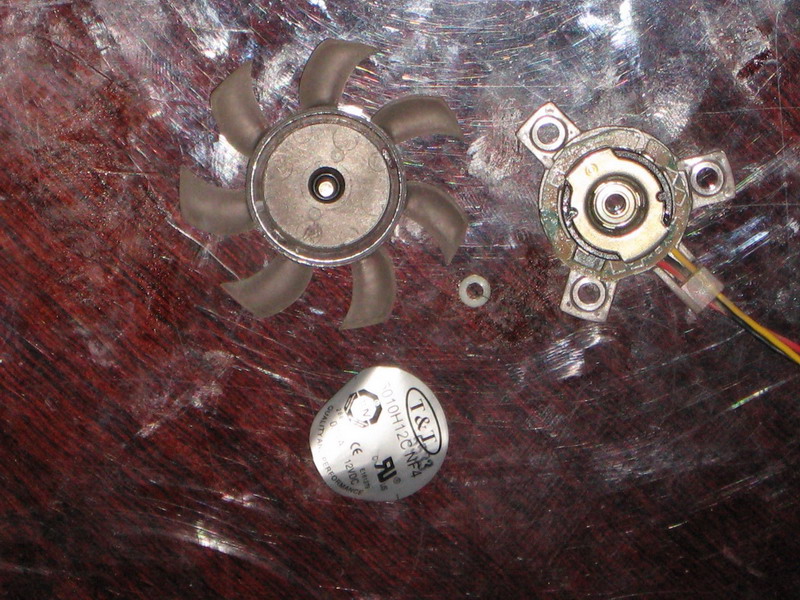

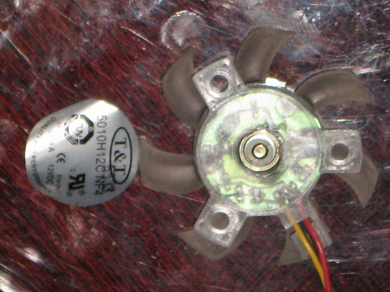

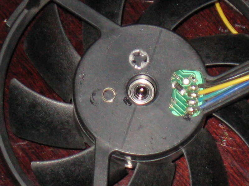

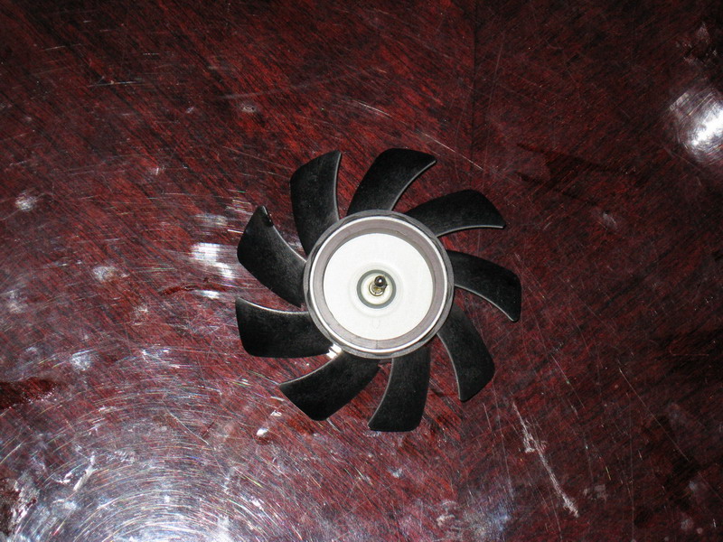

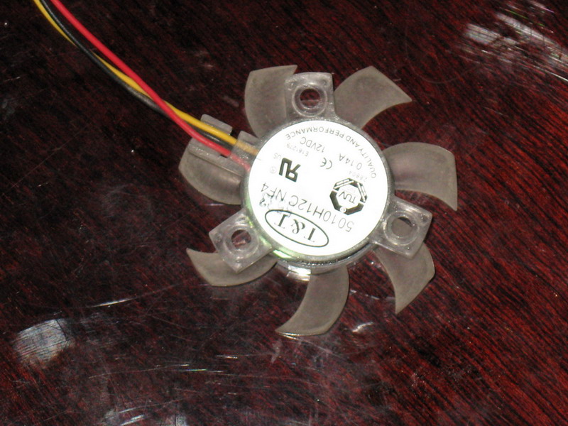

Кулер видеокарты
Для разборки снимаем наклейку,затем с оси кулера снимаем фторопластовую контрогайку,разбираем кулер,смазываем подшипник ( он там один , и его можно не вынимать ),и ось кулера летолом или солидолом.Собираем в обратной последовательности
