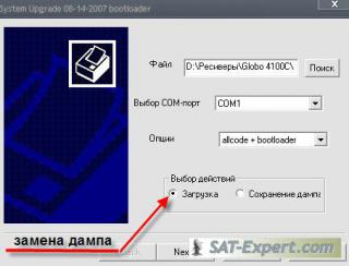

Прошываю уже 3 раз Ортон 4100с ,при чем 3ма разными дампами....(ALI3329C_startrack_fta_amstar_led_emu_1.3.71,4W+5E+13E+75E-4100c_by_Wados,DUMP_MADI_1.3.69_7SPT_RUS) и реакцыи ноль список тот же новык каналов нету......ноль изменений...помагите плиз
marcopolo1
Модератор Eurosat
А вы какую функцию выбираете в проге-загрузчик,когда обновляете прошивку,должно быть так:
VALLL
Просто ты при прошивке НЕ выбирал то, что тебе надобно...
Об этом выше сказал marcopolo1...
А гнаться за новыми прошивками - пустое.....
Нового всёравно ничего не откроешь...
Попробуй залить мой DAMP .. Понравится - оставишь. Нет - убьёшь...
