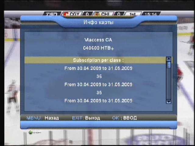

Посмотрите в свойствах карты,права прописались?Жаль нет на руках Опена,чтобы показать наглядно,но вот как это выглядит на Оптикуме.На дату не смотрите -карта была проплачена до конца мая и соответственно права до 31 мая.

Rollo72, Меню → Условный доступ → Картоприёмник .Если карта установлена правильно,то в этом меню откроется ещё одно подменю.

Немного не так как в 810 - но смысл тот-же ! Карту видит....видит что это +++....видит что доступ до 30.06. ! Денег проплачено, а карта не активна ! Когда старую месяц назад обменяли - новая через две недели отрубилась....мы в +++ позвонили - они велели старую обратно воткнуть - она тоже 2 недели отработала и отключилась.....может из-за этого новая и не активна что они старую откатили обратно ???
