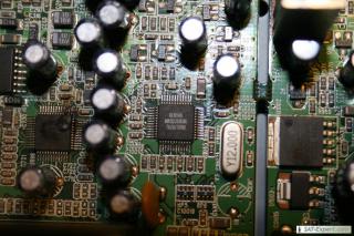

    Не переключает на SCART
    Добрый всем вечер!
    Не могу переключить тюнер на просмотр со SCARTа. В меню переключается ,реально -нет. Это аппаратная или програмная ошибка. Может не так переключаю? UFS 910 прошивка 1.07. По ХДМИ все работает.
    Заранее признателен за помощь!
  11. Yaro
    Yaro Профи в Сат-ТВ
    Регистрация:
    27 апр 2006
    Сообщения:
    711
    Симпатии:
    302
    Проверь наличие коммутирующего напряжения на 8 выводе СКАРТА, должно быть 12 вольт, реально всегда меньше, но это неважно, все равно что-то в пределах указанного должно быть. Нету - или не подается програмно, хотя и показывается, что подается, или нет нормальной подачи из-за выхода из строя чего-либо в цепи коммутации этих 12 вольт. А может и обрыв в СКАРте или просто неконтакт с любой стороны кабеля...
  12. Rmeleshan
    Rmeleshan Новичок
    Регистрация:
    20 окт 2013
    Сообщения:
    16
    Симпатии:
    0
    не работает scart
    Спасибо,земляк!
    Сам из Ужгорода, нет напряжения.
    Менять ПО?
  13. Yaro
    Yaro Профи в Сат-ТВ
    Регистрация:
    27 апр 2006
    Сообщения:
    711
    Симпатии:
    302
    С заменой ПО обожди, это последнее. Сначала проверься на железо, в личку отписал, хотя там ничего такого личного нету...
  14. Rmeleshan
    Rmeleshan Новичок
    Регистрация:
    20 окт 2013
    Сообщения:
    16
    Симпатии:
    0
    Добрый вечер.
    Да,это оказалось железо!
    Микросхемка напротив скарта на материнской плате (квадрат ,с каждой стороны 12 выводов).
    Теперь посоветуйте,пожалуйста, можно ее заменить?
    ---------- Сообщение добавлено в 22:51 ---------- Предыдущее сообщение размещено в 21:19 ----------
    Микросхема U996, номинал трудно разобрать
    так как деформирована.
    Приблизительно сверху вниз-
    ...М
    АК(?)4705VQ(O?)
    0714..K
    У кого есть информация прошу поделиться.[​IMG][​IMG]
