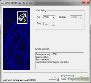

Виталик2011
Здравствуйте !!! Решился прошить Eurosky DVB-8004 super, скачал прошивку и загрузчик, соеденил ресивер с компом (всё как по инструкции), захожу в ALIMUPG610, при соединении пишет вот такую ошибку - "Target not connect or target is error status!". Помогите пожалуйста !!!!!!
