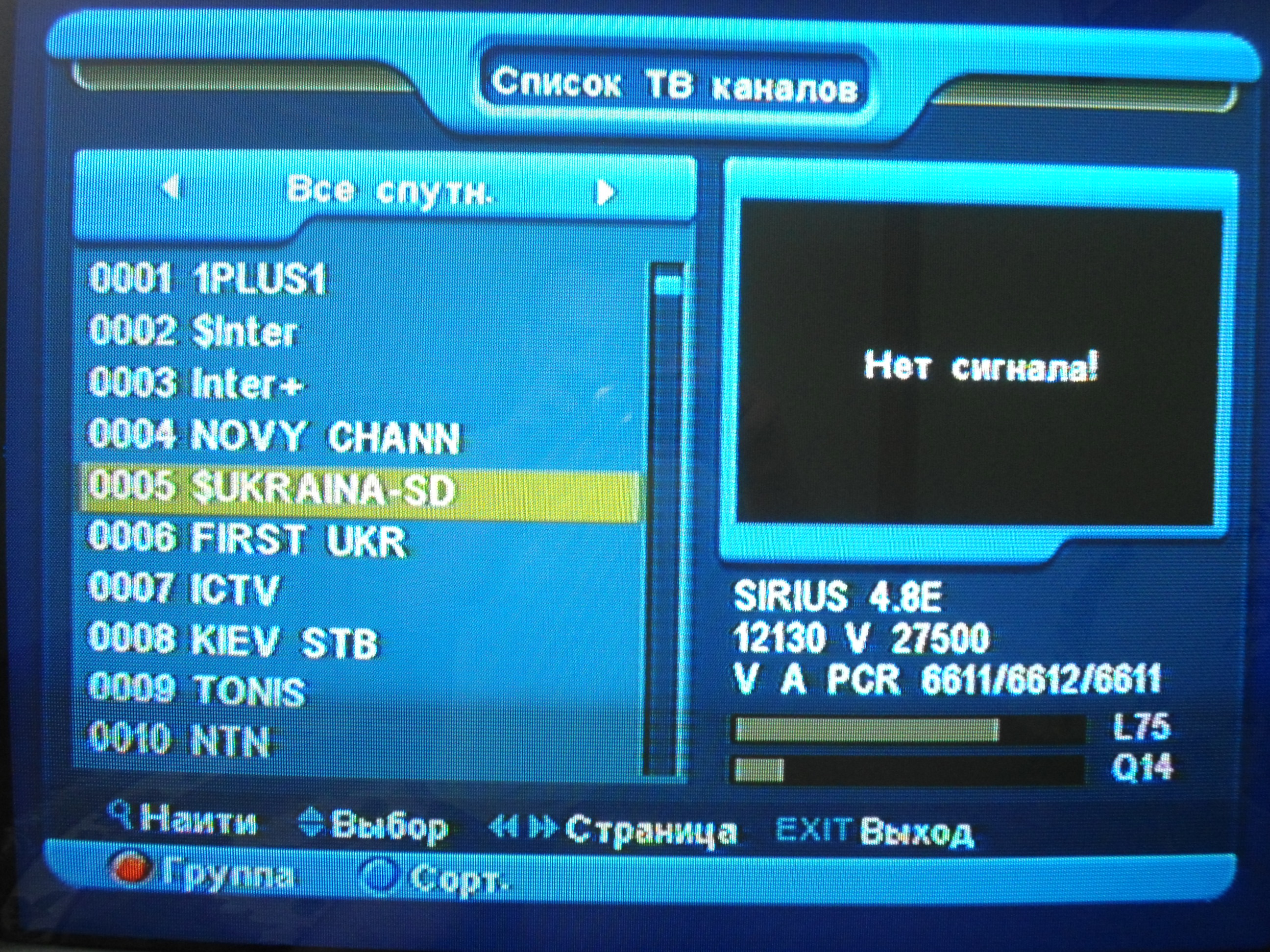

Я новичок в етом, никогда не делал:( . Как вводить частоту каналов ? eurosky es 4050
Вот есть например для нужного мне канала:
Спутник Astra 4A, транспондер В22, частота приема 12130 MHz, орбитальная позиция 4,8 ° восточной долготы, поляризация вертикальная линейная, символьная скорость 27500 Мбод, FEC ¾, DVB-S, MPEG2, вид сигнала кодированный, условный доступ viaccess 2.6 (4.0)
Как ето ввести в тюнер?

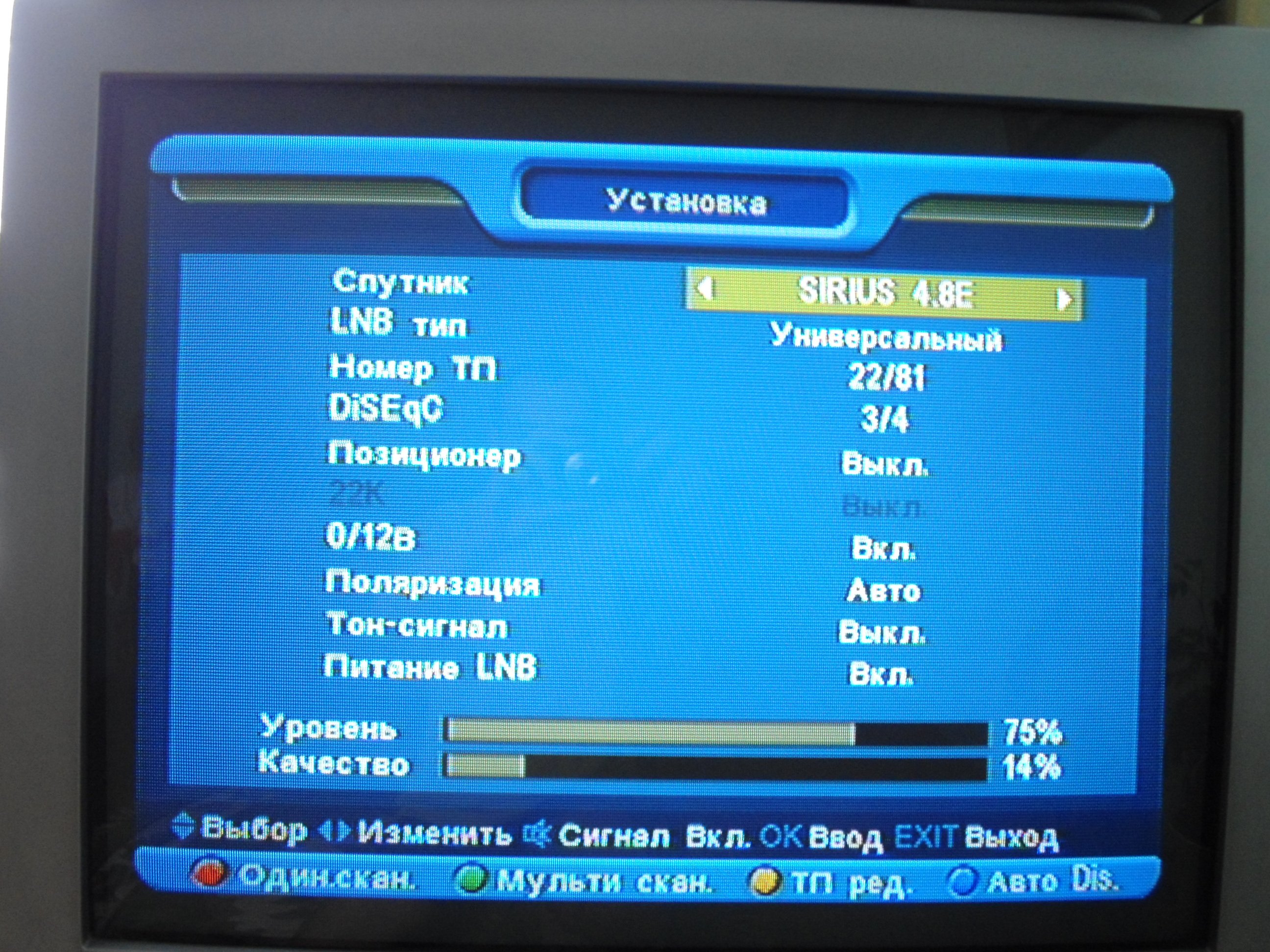

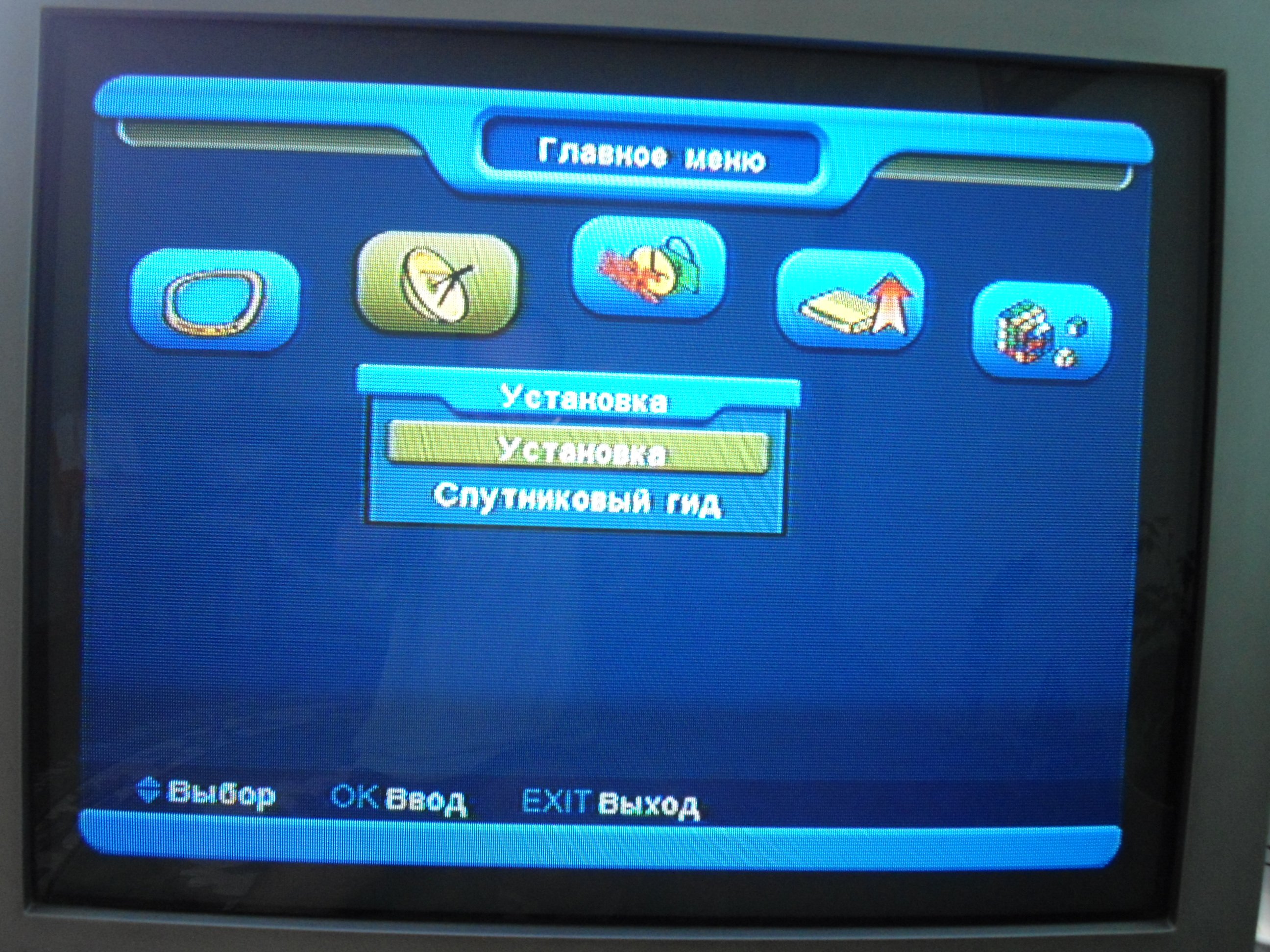

geek, скрины меню выложите, всем миром разберемся.
geek
В последнем скине есть желтая кнопка "ТП ред." жмиее и вводи нужные параметры.

geek,на первом скрине я вижу у вас канал под номером 5-это и есть ТРК Украина,это значит,что данная частота у вас уже есть в ресивере и ничего никуда вводить не нужно.ТРК Украина в данный момент не показывает через спутник,так как сейчас идет Евро 2012,как закончится Евро канал снова будет доступен..Ввести частоту на вашей модели так-Меню-Установка-Найти нужный спутник-желтая кнопка-зеленая кнопка-пишите цифровыми кнопками частоту,симв.скорость и поляризацию выставляете.Для сканирования каналов данной частоты нажать красную кнопку и ОК
