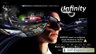

    FLASH Infinity Enigma2 OpenPLi
    Имидж для установки во внутреннюю флешь ресивера, параллельно с оригинальным софтом от Fortis. :)
    Поддерживаемые ресиверы:
    Fortis 7919 L7.37: Octagon 1008G+SE+, Openbox S6Pro+, Skyway Classic 3, Skytec Nerine
    Fortis 7819 L7.27: Octagon 1008 G SE+, Openbox S6+, Skytec Kleio
    Fortis 7119 L7.07: Octagon 918G SE+, Openbox S4Pro+, Skyway Nano 2, Skytec Jobi
    [​IMG]
