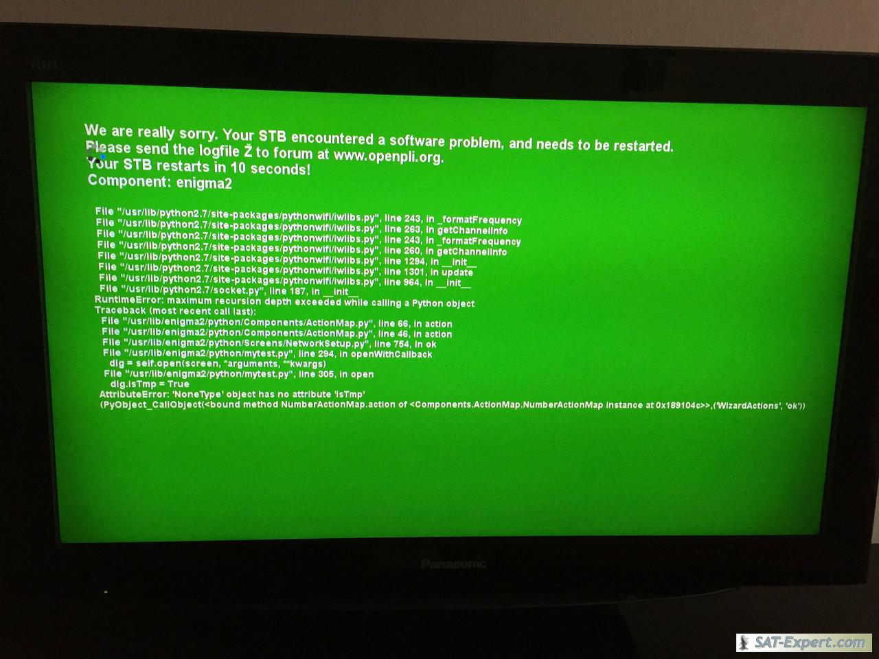

Добрый! Поставил на свой Openbox 6 Pro+. Встало без проблем, только вот WiFi не видит ни одной сети. Использую WiFI свисток Openbox Air (на родном софте и на PKT с модом от уваваемого spartak WiFi работает). Подскажите, есть шанс запустить WiFi? Спасибо

прилагаю скрин:
osgood, что это?:unsure:

spartak73, пардон, суть в том, что на Infinity мой Openbox Air сканирует, но не видит ни одной сети, а на Capitol при попытке просканировать сети ресивер S6 Pro+ уходит в зеленку (скрин выкладывал) :(
