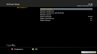

mgcamd работает, wicardd не видит. закидывал и в /usr/local/bin и в /usr/local/etc не видит
У меня работает. :)
А скрипты есть? Без них не будет... Это не PKT имидж :) Конфиг должен быть в usr/local/etc.
tonik
Да, закидывал без скриптов.
Можете скриптом поделиться.
Вот скрипт запуска эму wicardd. Положить в папку /etc/init.d. Права 755. Бинарник должен иметь название wicardd, если по другому тогда надо редактировать скрипт запуска соответственно. :)
