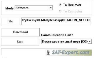

Установка нового загрузчика Octagon SF10x8.
Установка нового загрузчика с помошью программы
Loader_Octagon_SF10x8_HD_RS232_FAQ
1. Выключить ресивер кнопкой сзади.
2. Соединить ресивер и компьютер нуль модемным кабелем (rs232).
3. Запустить программу Loader_Octagon_SF10x8_HD_RS232_FAQ
4. Выбрать:
--Mode: Software
--To resiver
--Communication port: COM1...2
--File: выбрать файл загрузчика для своего ресивера.
5. Нажать: Download.
6. Включить ресивер кнопкой сзади.
7. Дождаться завершения загрузки (на дисплее будет мигать надпись: Complete)
8. Выключить ресивер кнопкой сзади.
