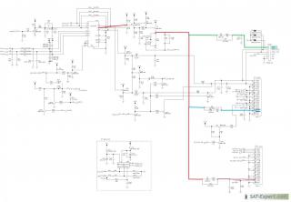

Прошу помощи мастеров постоянно имеющих с ним дело.
Суть проблемы нет видео через скарт и тюльпаны,через модулятор идёт.
Прошу по возможности указать "подозреваемую" деталь на развилке сигналов.Схем в инете толком нет.Как понимаю эта часть тракта должна быть одинакова с 8005,7700,7800,S100,801,805,770,780.

ну умереть там есть много чему.начни с проверки цепи прохождения видео от проца..через коммутатор HEF4053...там по дороге много чего найдеш..трудно сразу сказать,в чем проблема....нужно хоть знать доходит ли до самого комутатора видео.
можно осцилом или на худой конец взять и на видеовход ТВ через конденсатор 10мкф тыкнуть перед коммутатором.
и после него,так откинеться б0льшая часть.и проще будет искать причину
просто не так часто такие ресивера попадаються,да и типовухи не везде одинаковые.
вот накидал немного=)

Михаил Евгеньевич, у него с модулятора снимается сигнал, а он уже после 4053... скорее нужно копать сигнал блокировки на телек на скарте TV. интересно, а на скарте VCR тож нет сигнала?

значит высох кондер С6 220,0/10V

посмотри кондюки,как выше писалось,можеш паралельно подтыкать(только разряжать не забывай)
тем более если на VCR есть,значит проблема только в цепи С6 и с2 резик 75ом

Eol, спасибо большое,перепаял,но наверное надо ещё несколько идей подкинуть:)
На скарт ТВ так и нет сигнала,на ВКР с помехами (как и был) но есть.На тюльпане появился и без помех.

папараци, там по идее еще должны стоять дроссели непосредственно перед скартом, на схеме могут быть не показаны, но ставятся на всех приличных аппаратах.
