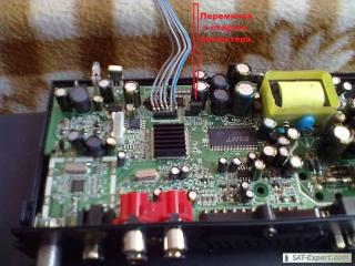

borodka
а вот у меня как, ток в 4100с перемычку снимать надо а тут ставить чтоли или ето просто ресет не пойму

Yaro
Я ж выше писАл: снять с пинов 1-2, на которых она есть, и переставить на 2-3. Чтоб не потерялась. Фактически разрываешь цепь, снявши джампер, что и есть введением в режим отладки...
