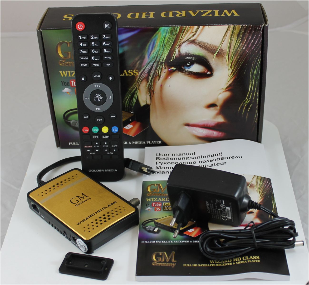

    [​IMG]
    По для Golden Media Wizard HD Class
    у GM прошивки выходят в трёх видах: or - оригинальная(CONAX), mc - мультикас и sp - специальная для хитрого просмотра
