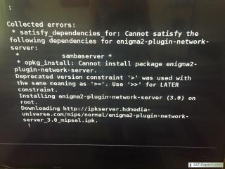

самба samba
Ребята, не нашел в прошивке самбу (samba).
Попытался установить через фид, однако выдало следующее:
Вычитал про установку через telnet: opkg install samba-base
однако тоже выдает ошибку:
Starting Samba: smbd/usr/sbin/smbd: error while loading shared libraries: /usr/li
nmbd/usr/sbin/nmbd: error while loading shared libraries: /usr/lib/samba/libpopt
вроде не хватает библиотек
Может кто сталкивался, хочется самбу запустить всё-таки
Спасибо!
igrek
Профи в СатТВ
Никогда проблем с установкой samba-base не было, кроме значительного объема (~20МБ). Выдернул с фида OpenLD гораздо менее емкий вариант (~6МБ), с зависимостями проблем не возникло, разницы в работе не заметил, пробуйте.
  • samba-base_3.6.25-r5_mips32el.ipk.zip
    1,4 MB · Просмотры: 66
