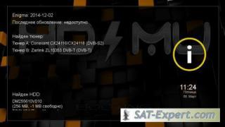

Homo-Sapiens
Установлена, к примеру, крайняя, которая помещается в RAM - HDMU_13303_AzboxHD_OE_1896_Flash.
Какова последовательность действий для установки HDMU_13415_AzboxHD_OE_1909_Flash на USB Flash?
allllex
В Azup выбери Device - USB а в ресивер вставь USB, отформатированную в FAT32. Больше никакие галки не трогай. В боксе не должно быть вставлено больше никаких девайсов.
Я только что сверху Openatv4.2 (141 мегабайт) поставил последнюю HDMU Установщик показал 147 мегабайт и версию ядра 3.3.1
