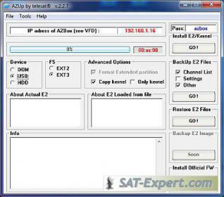

Пытаюсь установить на USB-Flash HDMU_13426_AzboxHD_OE_1914.
Загружаю ресивер в Rescue mode, вставляю флешку, запускаю AZUp_2.2.7,
Не выходит каменный цветок...

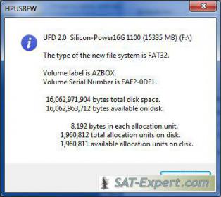

некоторые флешки сразу видятся как hdd и тогда нужно ставить галку на hdd
Было подозрение, что hhd = hdd.
Вот результат работы HPUSBFW-2.2.3:
Вот эта флэшка в компьютере:
Так что тут все нормально.
Может купить флэшку меньше размером?

В боксе на внутреннем флеше может стоять любой имидж. Даже не с тем ядром. Просто при установке имиджа на USB ядро перепишется на нужное. Правда после этого имидж с флеши заводиться не будет, но он и не нужен. Чтобы установить другой любой имидж надо запустить AzUp и нажать GO. Бокс перегрузится и выйдет на Rescue режим. После этого вынимаешь USB с ранее установленным имиджем и вставляешь пустую USB, и выбираешь обязательно кнопку USB. Еще раз нажимаешь GO, выбираешь имидж на компе и ставишь.

А зачем в AZUP напротив "Copy kernel" птичку ставить? Ядро ведь все равно запишется только в ресивер, а не на USB? Т.е. на флэшку можно поставить только тот имидж, ядро которого совпадает с ядром, установленным во внутреннюю память. В противном случае ядро во внутренней памяти будет заменено на ядро из имиджа, устанавливаемого на USB.
Homo-Sapiens
Так советовали.
В Azup выбери Device - USB а в ресивер вставь USB, отформатированную в FAT32. Больше никакие галки не трогай. В боксе не должно быть вставлено больше никаких девайсов.
Эта птица стоит по умолчанию, если выбрать USB.
allllex
На USB флешь можно поставить любой имидж. Для этого и переписывается ядро на то, которое надо для устанавливаемого имиджа.
Да и не всегда знаешь, на каком ядре скрутили имидж. Разработчики часто прыгают с ядра на ядро, если не релиз а очередная скрутка.
Другое дело, что после этого не заведется имидж с внутренней флеши, если ядро поменялось на другую версию.
В этом случае просто перезалить только ядро от старого имиджа (Only kernel) в DOOM, и работоспособность имиджа с внутренней флеши восстановится. Но перестанет работать имидж с USB.
Если ядра одинаковые, то ядро можно не перезаливать.
А этот совет я дал для того, чтобы у человека на 100% завелся новый имидж. Я же не знал, какое ядро у него стоит внутри.
vladimir99
Ну так в этом и фишка вся, что человек должен знать, что ядро всегда записывается во внутреннюю память. А то потом будет голову ломать, почему перестал загружаться имидж, записанный во внутреннюю память?
