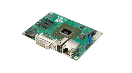

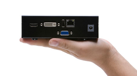

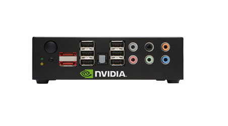

Нвидия и Интел тоже сделали шаг к миниатюризации - Ion на NVIDIA GeForce 9400.
http://www.nvidia.com/object/sff_ion.html !good!
